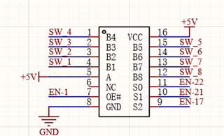

我目前正在将此部件用作多路信号分离器来驱动继电器。 零件设计如图所示:
VCC 和 COM 引脚共享由外部直流 电源发生器驱动的同一5V 总线。
OE#和 S1/S1/S2以3.3V 电压电平连接到 MCU I/O 端口。
主要问题是、当 B1 ~ B8悬空并选择一个通道(例如 B1)时、B1引脚上的电压为4.13V、其他引脚上的电压为0.11V。
此外、我发现打开不同通道时功耗不同、我认为这可能与 S0/S1/S2/OE#(关于每个引脚的3mA)上的电势差有关。 但是、根据数据表、即使存在此电压差异、它也应该能正常工作。
我想如何解决这个问题?

    CBT 开关专为 TTL 信号而设计、这些信号实际上并不接近5V。使用 TMUX1208或 TMUX1108。

    感谢您的答复。 我发现、如果我将输入电压升高到6V、输出电压可能会达到5V。 如果我以这种方式使用它、它是否稳定?
    此外、TMUX1208/1108可以用它们以大约50mV 1kHz 的频率传输模拟信号、而通道之间不存在干扰、来代替继电器阵列吗?
    流经开关的电流是多少?
    "那是什么意思?" 是否需要电隔离?
    尊敬的 YF:
    我们的开关用于替代继电器、如 本应用手册中所述。  使用 TMUX1208/1108时应该不会遇到问题。 我不建议使用5V 电源在输入端施加6V 电压、因为这可能会长期损坏器件、并且超出器件的建议工作条件。
    Alex
    流经缝合通道的电流将不超过40mA (一个继电器的功耗)。
    我们尝试使用适用于0.05V 1kHz 信号的开关来构建1至64 MUX。 但似乎通道间发生串扰。 所以我们尝试了改善继电器的隔离。

    是否可以将此开关用作低压 交流信号的多路复用器? 在之前的设计(在上一个回复中介绍)中、我还需要驱动64个 LED 作为通道指示灯、但是 LED 的行为符合预期。
    要切换40 mA、应使用电阻较低的 TMUX1108。
    与模拟信号一起使用时、TMUX1108也具有更好的串扰。
    尊敬的 YF:
    正如 Clemens 前面提到的、TMUX1108在这里更适合切换低压模拟信号。 超低 Ron 和更好的串扰规格应有助于解决 SN74CBT3251出现的任何问题。
    Alex
