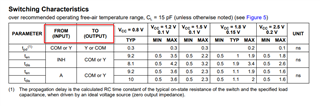

我需要在2种不同的负电压之间切换到公共输出。
负电压范围为0V 至-1V
1)我可以将 Vcc 连接到 GND、将 Vee 连接到-1.25V (例如)、然后在两个电压之间切换吗?
2)关于选择(A)电压、如果是方波驱动(正极性源) -能否将其耦合到 A 引脚?
我假设我需要为其提供以所需中点为基准的直流电压。  从 Vee 到 GND 的1K 和1K 的分压器是否可以工作?  我需要交流耦合50欧姆以实现快速方波吗?
    只要确保生成的信号始终处于允许的电压范围内、就可以进行交流耦合。
    您是否确实需要使用此特定开关? 有些开关采用双电源、例如 CD74HC4053或 TMUX1133。
    我需要一个开关、开关速度可以~1ns。  我相信其他人不会这样做?
    而且为了确保我有这一点-就通过开关的负向电源和负电压而言(包括 VCC 和 VEE 之间)-可以预见没有问题、正确吗?
    是的、我建议的器件速度较慢。
    SN74AUC2G53引脚上的所有电压均相对于 GND 引脚测量。 在 GND 和 VCC 之间停留可以保证它正常工作。

    我意识到我还有更多的问题:
    1 -我现在不确定 我是否100%理解时间安排。
    A -从 INH 输入时间切换到开关公共物理地从输入 Y1切换到 Y2 (或相反)的延迟。我假设可能会因器件而异、但可以通过系统中的时序变化来校准-对吗?  图中的哪个切换时间是这个?
    B-切换时、规格中的哪个时间指定了状态间实际"通用"信号的"上升"或"下降"时间?  以及它对阻性和容性负载的依赖性如何?  (因为这需要在所需的时间窗口长度内)
    C-此上升和下降时间是否取决于 Y1和 Y2之间的电压差?
    您好 Pinhas、
    a. 值可能会有所不同、请参阅下表。
    b。这听起来像是先断后合时序规格、该器件没有该规格。 所有时序规格都取决于阻性负载和容性负载。
    C.我不会说依赖、但两个引脚之间的上升/下降时间会略有不同、因为信号上升到的电压电平不同。
    近红外
    抱歉-我打算写 A 信道切换(这将触发开关更好的 Y1和 Y2输入、正确)
    尝试控制它
    1 -从"断开"到"接通"加上可能发生的电压偏移需要多长时间(BTW 断开后电压会发生什么情况?)
    从输入到 Y1断开的延迟有多长(我猜这基本上是传播延迟-是否包括在 Ten 和 Tdis 时间以及电压漂移到新的电平?)
    如果从一个到中断的延迟是稳定的,我可以校准它,在他控制信号到一个-无论怎样,谁将需要放置在正确的时间窗口。
    但我需要将 Y1转换为 Y2 (或反之)、最好在小于1.5ns 的时间内切换为 Y2、但我可能可以在第一相设计中处理3ns
    您好 Pinhas、
    是、逻辑引脚 A 控制 Y1和 Y2之间的切换。
    1.遗憾的是,我们没有此设备的"先断后合"数据。
    发生中断时、由于 泄漏、电压可能会略有下降、但由于开关处于高阻抗模式、大多数情况下将保持悬空状态。
    2.传播延迟基本上是信号输入通过多路复用器从源极传递到漏极所需的时间。 在数据表中、我们展示了向逻辑引脚 A 发送信号以切换开关与来自漏极侧的输出信号之间的延迟。
    正如我前面提到的、我们没有先断后合信息、而且由于此器件的时代、我们的内部工具中实际上并没有数据。 数据表中包含的是我们拥有的数据。
