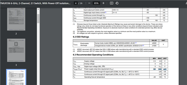

VCC 斜坡的最小值和最大值如下所示:
您能帮助分享为什么此功能有限制吗? 如果在此范围内为否、我们将得到什么结果?

    这是我们建议遵循的要求、因为该器件已在这些参数下进行了测试并且可靠地工作。
    这里是一些其他 e2es、让我们能够深入了解数据表中的此规格。
    e2e1
    e2e2
    但总的来说、如果斜升时间增加并且客户在器件电源稳定到其预期电压之前传递输入信号、则器件可能会损坏。

    TMUX154e 没有此类规格要求。  TMUX154e 是否 支持100us 以上~1000US/V 规格?
    尊敬的 Hale:
    您正确地说、TMUX154e 应能够支持 100us~1000us/V、因为数据表中未提供该规格。

    抱歉被误解。 但我的问题是  TMUX154e 是否 可以支持<100us/V 或>1000us/V 您能否直接提供反馈?
    Kameron
    请帮助检查   TMUX154e 是否 支持<100us/V 或>1000us/V 您能否帮助提供任何仿真来验证问题?
    尊敬的 Hale:
    TMUX154E 支持 <100us/V 或>1000us/V 的 VCC 斜升速率

    感谢您的支持。 虽然 TMUX154E 只能支持85℃、但应用环境温度为80℃、因此存在风险。 我们检查 TMUX1072是否适合该应用。 那么 TMUX1072是否有任何 VCC 斜升要求? 或者、您还有其他建议吗?
    尊敬的 Hale:
    只要 工作环境温度低于 85°C、它就处于 TMUX154E 的建议工作温度范围内。 该 器件在-40°C 至85°C 温度范围内的长期可靠性由 TI 进行测试和验证。
    此外、"此器件"的"质量、可靠性和封装数据"部分还显示了在此器件上执行的各种温度测试、旨在显示其在数据表上建议运行条件下的长期可靠性。
    话虽如此、TMUX1072没有 VCC 斜坡要求、您也可以使用该器件。

    谢谢。 但当应用板工作时、器件温度高于80℃ (即环境温度)、因此存在风险。 我会  向客户推荐 TMUX1072。 感谢您的解释。
