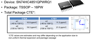

您能否提供下表中要求的有关 P/N SN74HC4851QPWRQ1的信息?
第 CTE 部分
PCB CTE
引线框基本材料
(例如铜)
电镀材料和厚度
(内层(按百分比)/外层(按百分比))
[ 0.002µm、Ni 0.001 μ 0.20µm (98%Sn-2%Bi) 0.010 μ
键合线材料
(例如金、铜、合金)
X
y
Z
如果符合 AECQ006标准的器件是铜线键合
是/否
Tomas Reverte.
    尊敬的 Tomas:
    您可以在产品页面上找到其中的一些信息
    https://www.ti.com/quality-reliability-packaging-download/report?opn=SN74HC4851QPWRQ1
    键合线材料、引线框架材料和电镀材料全都有分解的成分。
    铜基金属的 CTE 约为17ppm/C、NiPdAu 涂层约为13ppm/C
    我们的几乎所有多路复用器器件(我在多路复用器团队工作、因此我不一定能代表整个 TI、但我确信这一说法正确)都将符合 AEC-Q006标准。

    关于此问题、我们希望您就以下和以上 Tg 方面提供有关 CTE 部件的信息。 是什么?
    CTE1 (低于 Tg)= X
    CTE2 (高于 Tg)= Y
    提前感谢。
    Tomas Reverte.

    尊敬的 Tomas:
    好消息,包装团队今天能够提供信息!
    看起来存在不同的温度范围、但信息在上方
    Rami
