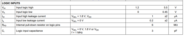

我们使用 TMUX1574多路复用器来实现 QSPI 闪存。 我们的应用是对闪存进行双向(读取和写入)操作。
关于多路复用器、我们有几个问题:
  1.  在多路复用器数据表中、仅给出了 VIL、VIH。 这个(VIL,VIH) 用于源极引脚、漏极引脚或两个引脚?
  2. ⁠源极和漏极引脚的 VOH、VOL 值是多少?
  3. ⁠该 TMUX 的源极和漏极引脚的 CMOS 驱动器阻抗是多少? 我们保留串联电阻器、并想知道要使用的电阻器值。 对于这些网络、我们在 PCB 上保持50欧姆布线阻抗
我附上了一张方框图和数据表值的图片。 请检查并回复。
    VIL/VIH 只适用于数字控制输入。 模拟 I/O 不进行缓冲; 闭合开关的行为类似于2 Ω 电阻器。 您不应终止模拟 I/O。
    您好、Clemens:
    1. 数字控制输入- 使能和选择引脚?
    2. 模拟 I/O -源极和漏极引脚?
    3. 如何检查闪存/多路复用器和 FPGA/MUX 之间的兼容性? 我已随附 VOH 闪存和 VOL 的 VIL/VIH、FPGA/FPGA 映像。请检查并告知。
    1./2. 正确。
    VOL / VOH 限值是针对一个测试电流而指定的。 当您没有下拉/上拉电阻器时、实际输出电流将接近于零、而实际输出电压将接近 VCC。
