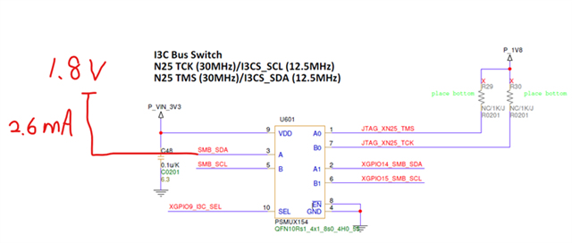

当 CC=VEN=VSEL=0V、 A/B 端口1.8V 时、我们在 TMUX154E 中找到了约2.6mA 的泄漏电流。
在这种情况下、泄漏电流应小于2uA。 是否有任何原因造成这种泄漏? 谢谢!
Jeff

    尊敬的 NIR:
    我们发现泄漏取决于我们的测试工具。
    但我们 有以下问题:如果 VDD = 1V~2.5V、端口 A/B 具有1.8V、那么可能会有从 PORTA/B 到 VDD 的漏电流?
    Jeff

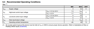

    Jeff、您好!
    您的意思是泄漏取决于测试工具? 它有多大不同?
    我无法预测 VDD = 1V~2.5V 时的器件行为、这低于我们的建议运行条件。
    我建议在其规格限制范围内使用 TMUX154E。

    尊敬的 NIR:
    您的意思是泄漏取决于测试工具?
    =>我们发现了 测试工具导致的泄漏。 有一条路径导致 泄漏。
    是否有建议的 VCC 级别低于该级别时、断电应被视为正确的断电? 为避免故障、所需的级别是多低?
    Jeff
    Jeff、您好!
    当器件被视为已断电时、VCC = 0V。
    VCC = 3V min 是指器件被视为已通电时。
    0到3之间的电压超出了产品说明书中的规格限制、因此我无法保证器件的行为。
