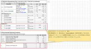

图像中红色框内的区域被认为是电流消耗。 我想知道哪一个对应于电流消耗。
您能回答吗?
谢谢、此致、
野村大辅
    电气特性表中的条目描述了器件本身消耗的电流、即有多少电流流入  VCC 和流出 GND。
     "建议运行条件"表中的条目介绍了允许通过 I/O 通道(S/D 引脚)的电流量。
