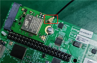

我正在测试 CC3351模块的 BLE 功能。
我用于测试的平台是具有 CC3351 M.2模块的 SK-AM62B 板。 频谱分析仪连接到该模块的 uFL 连接器。 SD 卡映像是 cc33xx 驱动程序1.0.0.8版下的预构建映像。
我使用 LE 发送器测试命令验证了模块的射频信号是否正常:

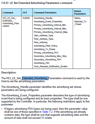

    要更改广播的功率、可以使用以下 HCI 命令
    https://www.bluetooth.com/specifications/specs/core-specification-amended-5-4/
    此致!
    Rogelio
    尊敬的  Rogelio:
    感谢您的及时回复。
    我已经测试了 LE 设置扩展广播参数命令、但 TX 功率保持在-15dBm。
    下面列出了这些测试命令:
    root@am62xx-evm:~# hcitool cmd 0x08 0x0036 0x00 0x13 0x00 0xa0 0x00 0xa0 0x00 0x00 0x07 0x00 0x00 0x00 0x00 0x00 0x00 0x00 0x00 0x00 0x00 0x00 0x00 0x00 0x00 0x00 0x00 0x14 0x01 0x00 0x01 0x00 0x01  //将 TX 功率设置为20dBm

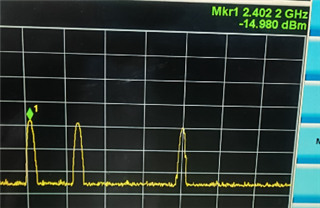

    root@am62xx-EVM:~# hcitool cmd 0x08 0x0039 0x01 0x01 0x00 0x00 0x00 0x00 //启用广播
    < HCI 命令:ogf 0x08、ocf 0x0039、PLEN 6
    01 01 00 00 00 00
    > HCI 事件:0x0E PLEN 4.
    01 39 20 00
    实际输出功率如下:
    我还尝试将 TX 功率设置为0dBm、但结果与上面相同。
    是否有任何其他配置会影响广播通道 TX 功率?
    您能测试一下、如果您在您这边观察到相同的结果、请告诉我吗?
    感谢您的帮助。
    萧县
