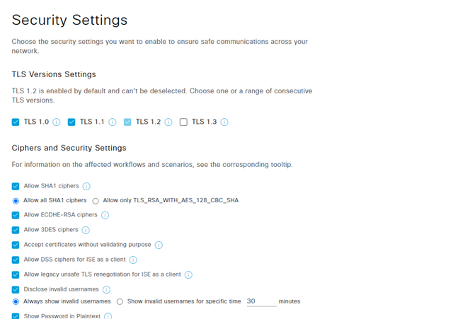

我们的一位客户使用 EAP 和证书旁路模式连接到 Wi-Fi、并且已经正常工作了2年。
如果 他们更新 ISE 服务器中的新证书、则设备会断开连接。  ISE 收到错误消息"客户端拒绝连接"。
他们说他们更新了 Auth 证书(由新 CA 签名)。
他启用了所有 TLS 设置、包括 TLS 1.0、如下截图所示。
TLS 版本是否根据新 CA 证书更改为 TLS 1.2? 是否有解决此问题的权变措施?

    CC32xx 器件仅支持用于 EAP 安全功能的 TLS 1.0。 不支持 TLS 1.2。
    他是使用 PKCS#8还是 PKCS#1? 因为 EAP 安全不支持 PKCS#8。

    感谢您的帮助。 客户使用 RSA 4096创建了新证书。  现在他更改为 RSA 2048、现在工作正常。
