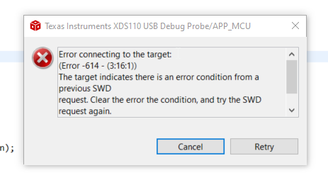

我还尝试使用 CCS 来运行调试。 它失败了、我得到了错误代码-614
您能否检查我的闪存是否不兼容? 或者是否存在任何其他问题?

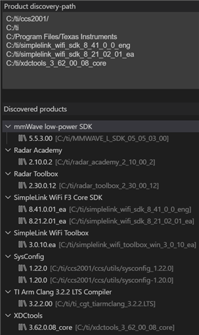

    至于 CCS 调试尝试、您是否遵循了 CC35xxE SDK 中有关正确 CCS 设置的所有文档?

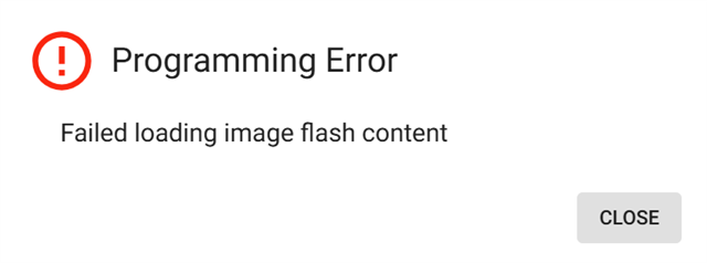

    感谢您的答复。 我很匆忙地用我的手机转发消息。 请找到详细的补充说明。
    我们有一个原型板、上面有 CC3501E。  我们不使用 IS25WJ032F、而是使用  MX25R1635F 作为 CC3501E 的闪存芯片。 请查看 所附的 MX25R1635F 数据表、链接中也包含该数据表:

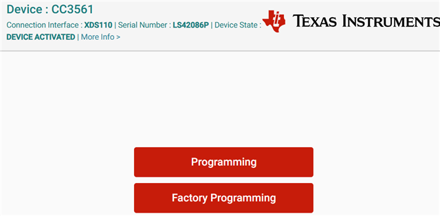

    我们尝试使用 供应商验证旁路选项来激活 MUC。 激活成功、但 MCU 识别为 CC3561。 请查找器件信息。 我们使用了 LP-XDS110ET。
    激活 MCU 后、我尝试运行"出厂编程"。 几秒钟后、我收到如下所示的错误消息:

    2025年02月11日20:42:42,252:下载过程失败。
    错误消息:上次操作 返回错误代码-1141停止过程
    2025年02月11日20:42:42,254:加载二进制文件失败、错误代码为-1141
    我想知道此错误是否是由我们电路板上的闪存芯片引起的。
    关于 CCS、我应该遵循所有文档。 我使用 CCS 20.0.1.4。

    尊敬的 Peter:
    我咨询了我们的研发部门、结果发现无法正常工作的原因在于闪存。 SDK 目前支持的唯一外部闪存是我们评估板中使用的 IS25WJ032F-JNLE。 未来版本将支持软件中的额外闪存。
    Jonathan
