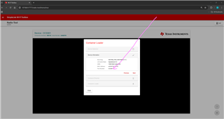

我需要为我设计的 CC3351执行无线电测试。
我按照文档 SWAU132中的设置说明进行了操作、但无法在 simplelink-wifi-toolbox 中检测到 CC3351。
但是、该模块在 SK-AM62B-P1上运行、可以成功连接到 AP 路由器。
请参阅我的设置的附件。 如果有任何其他方法验证无线电测试、请告知我。

    您好、Sheng:
    您是否正在使用 CC3301并尝试加载适用于 CC3351的 FW? 我想您在这里遇到的情况可能就是这样。
    要验证您的设备、您可以按照以下步骤操作:
    1) 1)将 LP-XDS110连接到器件。
    2) 2)打开无线电工具。
    3)在"容器加载"下,选择"加载自定义容器",然后单击"开始"按钮。
    4)在"集装箱装载器"窗口中,点击"下一步"。
    5) 5)器件型号将显示在器件信息:
    如果确实是这种情况、请确保使用的固件正确无误。
    它位于器件 SDK 中、可以从 TI 网站的每个器件的页面下载该 SDK。
    请告诉我这是否对您有所帮助、并随时解答您可能提出的每个问题。
    Omri

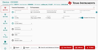

    我现在可以使用 SimpleLink Wi-Fi 工具箱、但对某些功能有一些疑问:
    1. 校准 手册中将功能描述为"将校准设备以改善射频性能"。 它如何改善射频性能? 我在工具中找不到任何相关的参数输入选项。
    Sheng

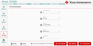

    您好、Omri:
    我还有一个问题:
    1.  校准  手册中 将功能描述为"将校准设备以改善射频性能"。  它如何改善射频性能? 我在工具中找不到任何相关的参数输入选项。
    2.使用时 TX 音调 、默认值是什么 TX 功率
    Sheng
    您好、Sheng:
    1) 1)校准功能用于正确设置相关内部组件(Rx / Tx)的一些内部值、以便接收 如上所述的改进的射频性能。
    校准功能必须在选择通道后执行 Tune Channel (调谐通道)功能。
    通过标记"Tune Ch. and Calibrate on TX Start"、它们将在您每次启动传输时自动完成。 我建议使用它、因为它更简单。
    2)使用 Tx 音调时、默认 Tx 功率是最大功率、您可以在器件的数据表中看到。
    Omri
