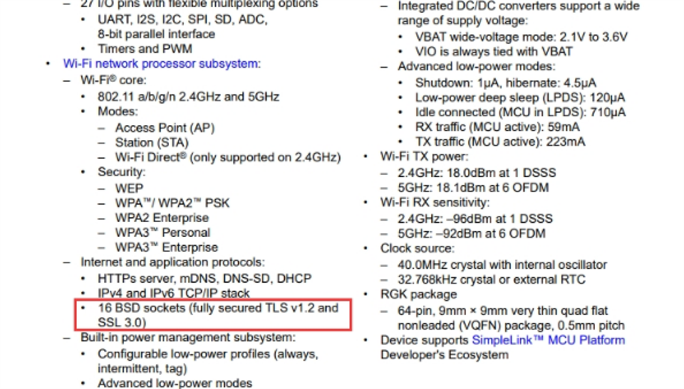

器件型号:CC3235SF
工具与软件:
您好、TI 专家。
从 CC3235SF 的数据表中、我们可以看到 CC3235SF 支持 TLS v1.2、但从 e2e 的主题来看、TLS v1.2中似乎存在一些问题。
我们想确认是否支持 CC3235SF 上的基于 WPA 的 TLS v1.2。
https://e2e.ti.com/support/wireless-connectivity/wi-fi-group/wifi/f/wi-fi-forum/1238687/cc3235modasf-whether-it-support-tls-1-3-and-wpa3-enterprise
    CC32xx 器件(CC3220、CC3235、CC3230)不支持用于 EAP 安全的 TLS 1.2。 由于硬件限制、TI 不计划添加此支持。 从您这边、您不能使用此限制做任何事情。
