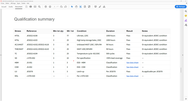

很抱歉、我在此页面上没有好信息。 缺少资格摘要。
"认证摘要认证摘要不适用于此器件。 请联系 TI 客户支持寻求帮助"
一般而言、在这种测试报告中、我们有:

您好、Jean:
我将查看该总结。 同时、我建议您在此 链接中提交一个有关此问题的客户支持请求单。
