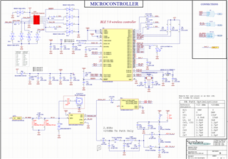

我正在使用一种新的应用、而我正在使用 CC2652P1FRGZR、它考虑了20dBm PA。 好的、我有几个相关的问题:

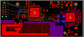

  • 此 PA 的天线类型选择是否应为 PCB 天线? 我当时正在考虑使用芯片天线、但似乎不足以支持这种 PA。 我考虑将其作为芯片天线的天线是2450AT45A0100001E。 如果这样不是一个好的选择、我将考虑使用这款 PCB 天线 https://www.ti.com/tool/LP-CC2651P3、 但最好使用 较小的天线、因为其应用将是可穿戴设备。 您是否有其他建议?
  • 如果我使用 PCB 天线、是否需要使该区域的所有区域都保持清洁? (绿色)
  • 您能也帮我复查原理图吗?
谢谢!!
Francisco
    弗朗西斯科
    [报价 userid="508073" url="~/support/wireless-connectivity/wi-fi-group/wifi/f/wi-fi-forum/1495108/cc2652p-20dbm-antenna-for-cc2652p1frgzr ]此 PA 的天线类型选择是否应为 PCB 天线? 我当时正在考虑使用芯片天线、但似乎不足以满足 PA 的需求
    PCB 天线是低成本的选择、但没有任何东西会妨碍您使用所链接的芯片天线。 您所链接的模型可用于20dBm 配置(其规格中提及的最大功率为3W)。
    [报价 userid="508073" url="~/support/wireless-connectivity/wi-fi-group/wifi/f/wi-fi-forum/1495108/cc2652p-20dbm-antenna-for-cc2652p1frgzr "]如果我使用 PCB 天线、是否需要使此区域全部清洁? (绿色)
    如果您的图像准确地反映了您的最终设计、您不仅需要清除绿色区域、还需要清除倒置 F 型天线周围的所有区域。
    PCB 图像不完整、但请确保您的设计尽可能靠近我们的 LP-CC2651P3参考设计、以获得在无线电上实现良好性能的最佳机会、尤其是在使用+20dBm 高电源路径时。
    此外、  有关 PCB 和原理图设计的所有相关信息、请查看我们的设计指南文档《CC13xx/CC26xx 硬件配置和 PCB 设计注意事项》(SWRA640)。
    [quote userid="508073" url="~/support/wireless-connectivity/wi-fi-group/wifi/f/wi-fi-forum/1495108/cc2652p-20dbm-antenna-for-cc2652p1frgzr 能否帮我审核一下我的原理图?
    很遗憾、图像的分辨率很低、但我可以看到、它使用 Johansson IPC 1720BL15B0050。 该平衡-非平衡变压器未提及与 CC26xx 系列器件的匹配。 在这种情况下、如果您还没有这样做、我会咨询制造商、了解这种平衡-非平衡变压器是否适合此应用。
    下面的应用手册给出了我们对 Johansson IPC 器件的建议。
    https://www.ti.com/lit/an/swra572/swra572.pdf
    希望这对您有所帮助、
    Rafael
    拉斐尔、您好!
    非常感谢您的回答! 我对此表示赞赏。
    我对天线选择的主要顾虑是它不支持我想要的距离(大约100米)。 这个应用程序将在外部,像一个足球场上。 也许我的问题是错的、但我想使用 PA 来实现这一距离、而不会有任何问题。 我还希望通过 FCC 验证。
    对于 PCB、我之前打算创建一个带过孔(紫色部分)的屏蔽层、由于电路板面积不大、因此、使用这种大天线很难让该区域保持清洁。 我一直在思考这样的事情
    如果我们能安排一个预约来快速查看这一个就更好了。
    请告诉我。
    Francisco
    弗朗西斯科

    对于 PCB、我计划创建一个带有通孔(紫色部分)的屏蔽层、
    根据我们的经验、我们发现、对于+20dBm 输出、该设计确实需要在器件上放置一个屏蔽层、平衡-非平衡变压器、并将 GPIO 引脚连接限制在屏蔽区域之外、以便满足 FCC 限制。 但是、如 2.4GHz 反相 F (SWRU120) 应用手册中所示、不希望接地或部件靠近天线的端点。
    希望这对您有所帮助、
    Rafael

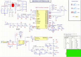

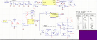

    因此、根据您的反馈、我已决定回到芯片天线。 您能仔细核对一下吗? 这是天线部分
    这是完整的 uC 部分

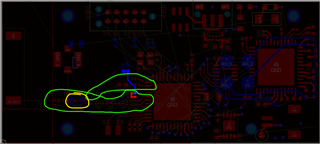

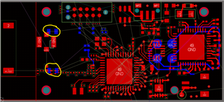

    这是当前的布局图(图3)。  黄色的图4显示了充电器连接器和 GND 连接器位于2.4GHz 轨道的电容器和电感器下方。
    图5显示了 R21和 R22连接、我想查看您对此的反馈。
    Francisco
    弗朗西斯科
    鉴于此讨论似乎演变为完整的设计审查、我希望您在下面的 URL 上提交您的设计、以便进行更全面的评估。
    https://www.ti.com/tool/SIMPLELINK-2-4GHZ-DESIGN-REVIEWS
    拥有完整的设计和布线布局非常重要、这样我们就可以提供最佳评估。
    Rafael
