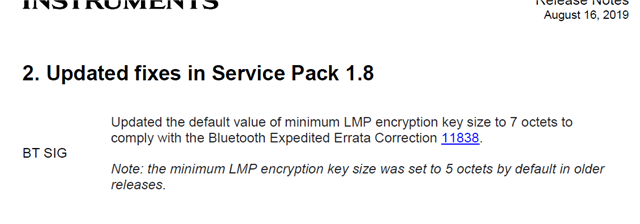

器件型号:CC2564MODA
我知道、在  2019年首次发现 CC2564MODA 时、它不受漏洞 NVD-CVE-2019-9506的影响。 问题已在2024年12月修订、我的客户询问问题是否仍然可以解决。 请您确认一下。
