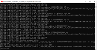

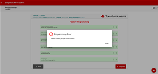

我正在使用 Wi-Fi 工具箱对 CC3551进行编程、但我遇到了如附图中所示的错误。
请帮助!
    尊敬的 Bach:
    此错误消息是一条故障消息。 编程实际上很好、您可以继续使用 LP。
    此消息是我们的 Toolbox 出现的问题、将很快解决。
    Omri
