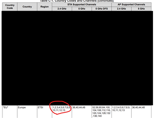

我要讨论的第二个问题是渠道/地区问题。 因此、我注意到当 CC3235MODSF 尝试连接到某个 AP 时出现了奇怪的行为。 例如、当我通过 iPhone 13 (频道6;2.4GHz)打开 AP 时、CC3235MODSF 无法在设置欧盟区域时连接、但当我设置美国区域时、突然它可以正常工作、即使两个区域都支持这个确切的通道、也没有问题。 这是一个错误。

    至于第二个问题、如果您使用同一个信道、听起来很奇怪。
    可能是 iOS 对不同的国家/地区代码使用了不同的设置、但我尚未测试自己。
    扫描时、您能说明什么吗? AP 与每个国家/地区代码的外观如何?

    至于第二个、我确信我的 iPhone 在信道6上启动了2.4 GHz AP。 我已多次检查、但无法确定它使用的区域设置。 我想可能是 iPhone 使用不同的区域相关设置(例如美国)、因此 CC3235MODSF 芯片无法使用欧盟区域设置连接到该芯片。 我如何才能确定这是否确实是 iPhone 的问题、而不是 TI 的驱动程序错误?
    我可以告诉您器件未从 SimpleLinkWlanEventHandler 获得任何 SL_WLAN_EVENT_CONNECT/SL_WLAN_EVENT_DISCONNECT 事件 。
    AP 如何处理每个国家/地区代码?
    这话什么意思? 扫描 iPhone 时、是否要我使用 CC3235MODSF 上应用的不同区域设置来进行一些测试?

    至于第二个问题、我只有 iOS 15、设置为任一国家/地区代码(US、EU 和 JP)时、可以从 SimpleLink 设备进行连接。 不确定 iOS 13会发生什么。 如果您有监听器、我可以查看它在信标上报告的国家/地区代码信息元素。

    2)我已经尝试重现问题,现在它的工作正常,但我不知道为什么。 我确信我无法使用欧盟设置连接到 iPhone、但现在它可以正常工作。 我会让你知道是否会发生一些奇怪的事情。
