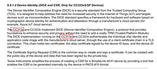

我的客户正在使用 CC3135、想确认它是否支持 DICE。 在下面的文档中、标题显示 DICE 仅适用于 CC323xS/SF 器件、但稍后段落中提到了 CC313x。
哪项陈述是正确的? CC3135实际上是否支持 DICE?
https://www.ti.com/lit/ug/swru469h/swru469h.pdf
Shuyang
    根据以上陈述、似乎支持 C3135。

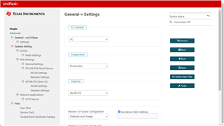

    您好  Andres、ć
    您是否会帮助获得团队的认可? 目前在 Uniflash 中、CC3135工程中没有 DICE 选项。 如何为 CC3135启用此特性?
