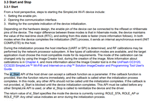

在我们的产品中、我们需要从模块上的文件加载 WiFi 设置。
如果文件不存在、则必须通过 UART 将设置传输到器件。
在设置可用之前、不应建立 WiFi 连接。
有没有方法可以使用  sl_FsOpen/sl_FsRead 命令访问文件而不激活 WiFi 接口?
您能给我提供一些示例代码序列吗?
    您好、
    为了能够使用 SL_文件系统 API、您需要启用 NWP。 根据设备配置(连接策略、连接配置文件)、设备会开始启用 WiFi。 SWRU455第4.3.3.1章中介绍了连接策略。 对您来说、重要的关键字是"自动"连接策略、同时禁用快速连接。
    1月
    尊敬的 Thomas:
    就像 Jan 所说的、您需要调用 sl_start 命令来启用 NWP 和通信接口、然后才能使用任何 sl_FileSystem 命令。 但正如 Jan 建议的那样、您可以更改设置、使其不会自动启动 WiFi 功能、并且只在 WiFi 连接方面使 NWP 处于"空闲"状态。
    Rogelio
