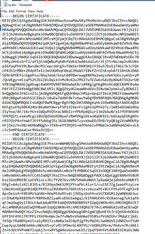

关于中间 CA 和根 CA 到 RADIUS 服务器的身份验证、我们仍然无法连接。
能否确认:
-中间 CA 和根 CA 都以 PEM 格式存储在同一个文件 ca.der 中(另请参见屏幕截图)?
-只有一个 ca.der 文件存储在 sys/cert 文件夹中(两个证书都存储在同一个文件中)?
-即使所有证书都存储在一个文件中, CC3235也会自动运行?

    您好:Marc、
    如前所述、企业连接的 CA 文件应包含根 CA 本身、而不是整个链。
    客户端从服务器获取链并根据文件系统中存储的根 CA 对其进行测试。
    应不使用中间证书。 是否可以修改文件并将其从文件中删除、然后重新测试?

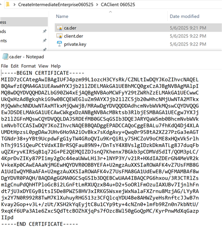

    亲爱的 Shlomi
    感谢您的答复。 我们将仅在 ca.der 文件中使用根 CA 对客户进行测试、然后返回给您。

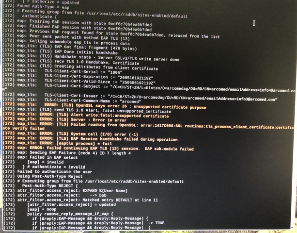

    问题在于中间证书:
    我做了一些测试,并得到以下消息:
    不确定这意味着什么?

    您好、
    只是为了了解、为什么要添加中间证书并将其与根 CA 链接?
    如前所述、SL 希望仅使用根 CA、并根据从服务器获取的链对其进行检查。
    Shlomi
    亲爱的 Shlomi
    感谢您的反馈。
    为了解这一点、为什么要添加中间证书并将其与根 CA 链接?:
    在 CC3235的 CA 中只有根证书、请查看我准备的文件夹"CAClient 060525":
    但是我收到了错误消息。 您能告诉我需要更改什么吗?
    非常感谢
    Marc

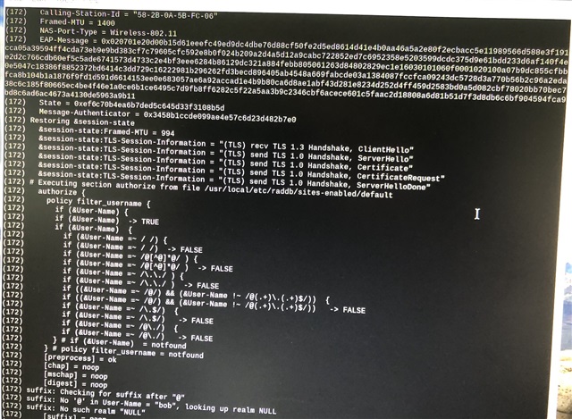

    您好、
    因此它会在您发送客户端证书后立即失败。
    根据服务器中的日志、它显示:"不受支持的证书用途"。
    不确定具体内容、但查看客户端证书本身时、客户端证书看起来是 CA 类型的、是自签名的。 我期望它是常规(非 CA)类型的证书、颁发者应该是根 CA。
    Shlomi

    您好:Marc、
    我正在出差、所以会延迟、但再次强调一下、我提到的根 CA 是 CA 类型且是自签名。 客户端证书可以链接、但不应是 CA 类型、不应包含 CA 证书、仅包含到(不包括)根 CA 的链。然后、对等设备根据存储的根 CA 验证该链。您的证书不是这种情况。
