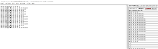

    您好 Rogelio
    我们目前正在对执行射频测试 ‌CC35xx ‌器件并需要验证以下 HCI 命令(附件中以红色突出显示):
    Aaron
    您好 Aaron、
    HCI 命令操作码0x201e 是 LE 发送器测试命令、不是特定于供应商、而是支持 cc35xx 所需的命令。 给我时间尝试一下、看看我是否可以复制此行为。 同时、您能告诉我如何将此命令发送到 CC35xx 吗? 您是否正在使用诸如 CMW 之类的蓝牙测试机?

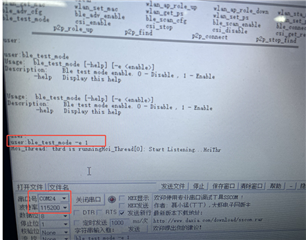

    关于 CC3551的 HCI 命令测试、以下是我们当前方法的详细信息:
    1. 测试设置 ‌:
      • 我们使用了 IQ STREAM 分析仪或连接到 CC3551的 Keysight 8562A 频谱分析仪等仪器。
      • 主机通过串行端口接口发送命令。
    2. 编程步骤 ‌:
      • 首先、通过发送命令进入 BLE 测试 ble_test_mode -e 1 模式:(启用射频测试模式)。
      • 随后、发送具有指定参数(频率、有效载荷长度、数据包类型)的 HCI LE 发送器测试命令(操作码0x201E)。
    3. 观察结果 ‌:
      • CC3551响应了命令、我们使用频谱分析仪捕获了射频信号。
    如果您需要更多的技术细节或测试的特定数据、敬请告知。
    Aaron
    您好 Aaron、
    我找到了有关  ble_test_mode 的更多信息。 最初添加该功能用于内部测试。 该函数在不在 主机上覆盖蓝牙堆栈的情况下打开 UART 接口。 UART 接口路由到 P28和 P29 或 GPIO 18和 gpio19。 在您的图片中、似乎您尝试通过 XDS 110发送 HCI 命令、而 XDS 110不是通过 XDS110发送
    Rogelio
