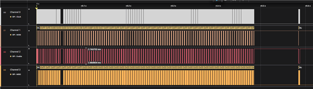

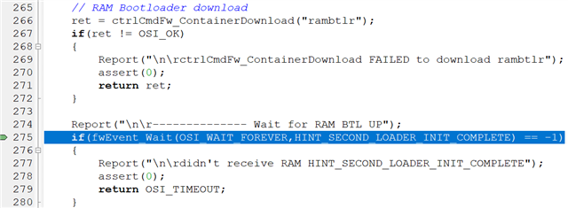

拨打电话时 Wlan_Start() the program succesfully reaches the highlighted line:
在这一点上,程序将被卡住,因为它正在为"第二个提示"摇摆. SPI 跟踪显示、已发送"ramblr"的内容:
最后一个数据包的 rx_status 的5个字节(据我了解、我可以由此发出命令已完成的信号、但不会发出'ramblr'传输已完成的信号):

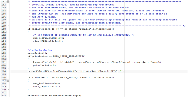

* W.r.t. the workaround seen in the screenshot below, if the last CMD_COMPLETE is ignored, will this not also result in the flag for HINT_SECOND_LOADER_INIT_COMPLETE to be ignored? Or how should this workaround be seen?

    我们等待100ms、让 RAM 引导加载程序得到验证并执行。 之所以需要执行、是因为执行涉及 SPI 初始化、因此我们在此期间屏蔽中断、并在超时之后重新启用中断。

    我可以获取 saleae 原始文件而不是 csv 以便在 GUI 中本地打开它吗?
    Shlomi
    好的、您可以:
    e2e.ti.com/.../CC3301_5F00_capture_5F00_saleae.zip
    您好、
    引导加载程序编程看起来正常。
    我在逻辑中缺少了中断线、也应该获取该中断线。
    仅根据日志就很难确定主机是否卡在某个位置。 我希望在下一个0xBFFC 上看到0x10状态、这种情况不会出现在您的捕获中。

    主机在以下行等待信标时卡住'init_device.c'、我可以在 IAR 中通过调试器看到:
    if(fwEvent_Wait(OSI_WAIT_FOREVER,HINT_SECOND_LOADER_INIT_COMPLETE) == -1)

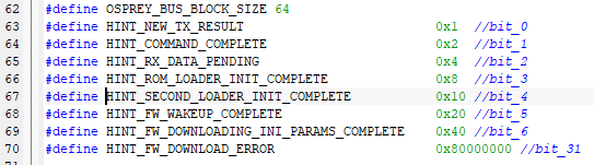

    当 IRQ 置为高电平时、您实际更改了器件的 SOP 模式。 您可以在记录器中看到、SOP 现在是0x3 (而不是0x1)、这意味着器件进入测试模式(用于调试分析)。 但是,至少我现在可以看到更多的消息,不知道为什么。 在任何情况下、 似乎已经验证并执行了第二个引导加载程序、但只观察到单个中断(对于命令完成- 0x2) 、但未看到指示第二个引导加载程序完成的完成中断。
    您使用的平台是什么?
    中断是否设置为边沿? 等级?
    我记得与另一位客户进行类似的分析、我们也做了同样的延长超时时间的实验。 我记得、我们总是在~140mSec 后看到一个中断、这应该表示第二个引导加载程序的完成和执行、但由于我们等待了1秒、我们得到了另一个中断、但这次是第二个引导加载程序中断、即0x10、而不是0x2、这是您得到的。 此外、当我们使用100mSec 进行测试时、我们可以观察到2个中断(100mSec 之后为0x2、另一个40mSec 之后为0x10)。 在您的情况下、我们不会获得第二个中断。

    1.  (请参阅两个实际逻辑捕获中的 P0时序标记):  从 CC3301接收到的测量状态与参考值不同
    2.  ( 请参阅两个示例逻辑捕获中的 P1时序标记):  前两个字节(由于位移、我认为长度乘以2)与引用不同- 0x7228 而不是  0x69E8
    3.  (请参阅两个示例逻辑捕获中的 P2时序标记):  从 CC3301在测量中发送的数据会重复进行 0x55 、直到传输结束、这意味着状态不可读、 tsf字节无意义
