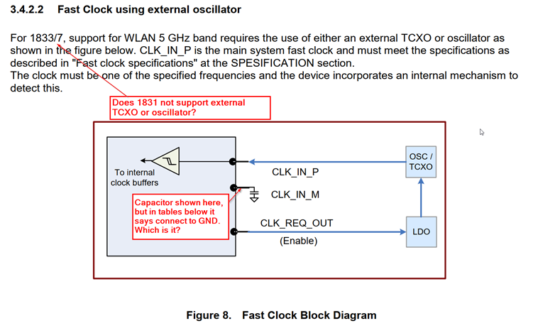

器件型号:WL1831
大家好! 几个问题:
