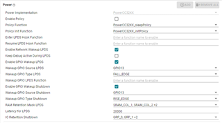

    即使我Power_disablePolicy() vTaskStartScheduler() 在中之前调用、以下配置是否会导致任何问题main()
