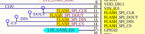

    您好、
    您对引脚编号似乎存在误解。
    NWP 闪存连接到以下引脚:
    • FLASH_SPI_CLK (QFN 的引脚 11)
    • FLASH_SPI_DOUT (QFN 的引脚 12)
    • FLASH_SPI_DIN (QFN 的引脚 13)
    • FLASH_SPI_CS (QFN 的引脚 14)
    这些引脚直接由 NWP 控制、不支持用户控制。  有一种技术方法可以直接从应用程序代码访问 sFlash、但这没有记录行为、因此 TI 不支持。
    GPIO11-14 映射到 QFN 的引脚 2 至 5。 这意味着这些引脚是不同的。

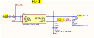

    感谢前面的澄清。 实际上、我之所以要求举例说明、是因为在当前工程原理图中、SPI 接口路由到特定的引脚:
    • SPI_CLK→引脚 11
    • SPI_DOUT→引脚 12
    • SPI_DIN→引脚 13
    • SPI_CS→引脚 14
    来自 MCU 的连接:
    从 NORFlash 连接:
    但是、我在中检查了这些引脚 其中概述了 SysConfig 、它们显示为 固定(不适用) 并且无法被选中或配置、这会阻止我将它们分配给我的CONFIG_SPI_0实例。
    因此、我希望找到一个示例、说明如何在内部初始化/使用这些引脚(可能无需 SysConfig)、或者在引脚像这样固定时是否有特定的权变措施。 我正在使用 MX25R3235FM1IL0 NOR 闪存 、我只是想确保可以正确映射和使用 SPI 总线。

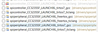

    按照您的建议、我研究了 SDK 路径:
    examples/nortos/CC3235SF_LAUNCHXL/drivers/fatsdraw/
    并找到以下文件(附件中的屏幕截图)。 在这些示例中、我不完全确定它们如何处理闪存通信、或者固定引脚问题是否在 SysConfig 外部管理。
    如果我的电路板有固定的闪存引脚并且我想直接使用它们、希望您能指导如何继续操作。
    Zunnur
    尊敬的 Zunnur:
    我很抱歉,但我不明白你的评论。
    我之前说过、连接到引脚  FLASH_SPI_(引脚 11 - 14)的 sFlash 专用于 NWP(WiFi 压缩机)的存储。 此存储由 NWP 控制、而不是由您的代码控制。 您无法直接从代码访问此存储。 您只能使用 SL_文件系统 API 来利用此存储。  由于此存储不由您的代码直接控制、因此不允许在 SysConfig 中设置与此 flash_SPI_ 引脚相关的任何内容。
