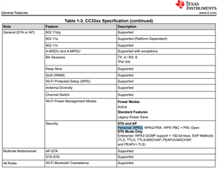

我的客户想知道  在 AP 模式下、CC3301 是否在 FreeRTOS 上支持 WPA3 个人版。
  https://www.ti.com/lit/ug/swru616b/swru616b.pdf 的表 1-3 说明  在 AP 模式下支持 WPA3 个人版“
但在 CC33xx RTOS SDK 的 MCU 用户指南中、它没有说明   在 AP 模式为:
(https://dev.ti.com/tirex/content/CC33XX_RTOS_MCU_1_00_00_04__all/docs/mcu/html/mcu/intro-mcu.html)
     在 AP 模式下、请帮助检查 FreeRTOS 是否支持 WPA3 个人版。
谢谢。
    您好:
    RTOS MCU 软件目前不支持 AP 模式下的 WPA3、
