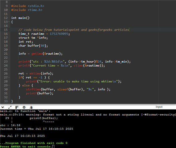

    您好 Prasun。
    我做了一些初步挖掘,在 熟悉了 ctime 和 mktime 的函数定义和用例后,我在 onlinegdb.com/online_c_compiler 上进行了实验,并得到了以下输出:
    这些是我用来查看如何使用 gmtime、ctime 和 mktime 的链接:
    https://www.tutorialspoint.com/c_standard_library/c_function_gmtime.htm
    https://www.tutorialspoint.com/c_standard_library/c_function_mktime.htm
    https://www.geeksforgeeks.org/c/ctime-function-in-c-c/
    我使用了从 seconds_get 获得的值、并将变量地址插入 gmtime 和 ctime 中。 然后在 mktime 中使用作为 gmtime 结果创建的结构的指针。 您从哪个库中导入 ctime 以获得不正确的时间?
