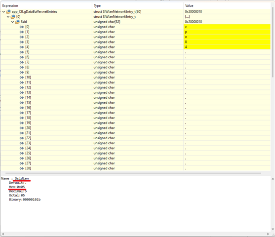

     屏幕截图显示 — 从 API 填充的 SSID 以及阵列中的结果、屏幕底部显示 SSID_len 值= 236。

    以及 SlWlanNetworkEntry_t*数组的第一个[0]元素的外观。 它仍然有错误的长度? 它返回了正确的返回代码?
    1 月
    是的、它们的长度都错误

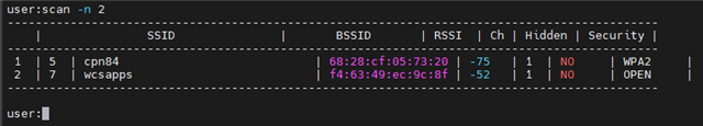

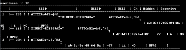

    这是来自网络终端示例的响应——colmm 是关于 ssidLen 的、这是错误的:
    此外,在整个示例文件中:它不用于任何东西,我想我有我的答案不依赖于这个变量,但它是一个缺陷。

    我也修改了 network_terminal 示例、可以正确查看 SSID 长度。 在该表中、第二项是 SSID 长度。
    这里没有错误/缺陷。
    SsidLen 元素在示例工程 (wlan_cmd.c) 中用于打印扫描结果。 尽管 SSID_LEN 未打印出来、但它用于确定如何打印 SSID。 希望这一点澄清。

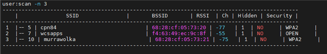

    是的、是对的、默认情况下不打印、我已修改为打印第 7 行、
    SSID_len = app_CB.gDataBuffer.netEntries[index].SsidLen;
    uart_print(“|-%d |“、app_CB.gDataBuffer.netEntries[index].SsidLen);
    我尝试了与您尝试的完全相同的代码、它对我来说很有效。
    请参阅下面的代码片段:
            ssid_len = app_CB.gDataBuffer.netEntries[index].SsidLen;
            if (ssid_len < SL_WLAN_SSID_MAX_LENGTH)
                UART_PRINT("|-- %d ", app_CB.gDataBuffer.netEntries[index].SsidLen);
                UART_PRINT("| %-32s | ", app_CB.gDataBuffer.netEntries[index].Ssid);
    根据您之前的消息、 SSID 显示了一些不可打印的字符。 AP 上的 SSID 设置为什么? 他们有什么特殊的字符吗? 您是否可以将 1-2 个 AP 重命名为“test123"或“或类似内容并尝试此测试?
    是的、因为我设置了 SSID 超过 32 个字符、这里重点是结构由 TI 驱动程序填充、这也在结构中设置了 SSIDLen 值。 我当时想使用 SSIDLen、因此应用程序不必在 SSID 上调用 strnlen。 但事实证明、SSIDLen 的值填充了一些随机数、这不是字符串的实际长度。
