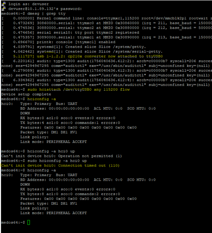

尊敬的团队:
观察结果:
- 。 _tti_UART 驱动程序 TI 提供的接口似乎与本机 UART 接口(直接来自 SOM) 紧密)紧密耦合、并且不太可能与通过 USB 转 UART 转换器扩展的 UART 接口配合使用。
- 驱动程序需要器件树中有相应的节点、并在枚举期间从该节点检索配置详细信息。 但是、由于 USB 转 UART 串行端口是动态分配的、因此无法在设备树中预配置该端口。 因此、在当前实现中、蓝牙控制器和主机控制器之间不会发生绑定。
执行的实验:
- CC33xx BLE over USB‑to‑UART link by 从用户空间将串行端口连接到 Bluez (例如,btattach/hciattach) 完成蓝牙通信 (通过 Wi-Fi‑Fi 端命令触发)上的 CC33xx。
电子邮件主题中提供了原理图、如果需要、请告知我。
