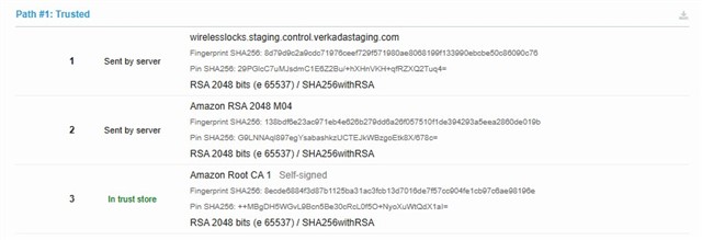

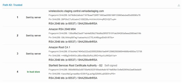

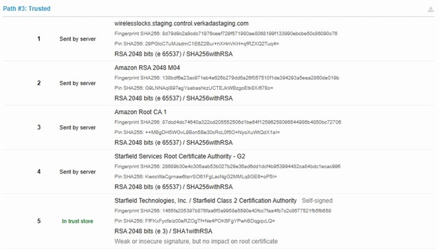

我们的器件使用 CC3100 Wi-Fi 芯片时遇到问题。 当使用 Amazon Root CA 证书将与 Amazon 交叉签名的 Starfield 服务器证书发送到 CC3100 进行验证时、就会出现该问题。 服务器证书具有多个信任锚、CC3100 似乎无法从多个可用选项验证正确的信任路径。 但是、它在使用 Starfield 2 类根 CA 证书(这是受信任路径之一)时成功地验证了证书。  但是、当我们使用 OpenSSL 测试与 Amazon Root CA 相同的服务器证书时、它能够成功验证服务器证书的信任链。 下面提供了 SSLlabs.com 上列出的服务器信任路径。
是否有人遇到过与 CC3100 类似的问题、是否有任何已知的解决方案或权变措施来确保 CC3100 在存在多个信任锚时正确识别和验证相应的信任路径? 如有任何指导或建议、将不胜感激。 谢谢!
信任路径:
    您好、
    基本上、对于 CC3100、您需要设置根 CA 文件、这意味着您只能设置一个文件(锚)。
    使用 Amazon、您可能会得到您建议的几个不同的根 CA、为此、我们创建了一个新的 ServicePack、可以添加几个根 CA。
    在实施方面、它对应用是透明的。
    您只需创建一个带有所需根 CA 证书的 PEM 链接文件、并通过常规 API 对其进行设置。
    根 CA 证书必须是受信任的证书、即自签名的根 CA 证书。
    文件的结构应如下所示、其中顺序不重要、因为它实际上并不是一个链、而只是一个列表:
    ----- BEGIN CERTIFICATE-----
    ----- END CERTIFICATE-----
    附件为 ServicePack、v1.1.15-2.16.0.1。
    它尚未发布、请尝试一下。
    Shlomi
    e2e.ti.com/.../CC3100_5F00_CC3200_5F00_ServicePack_5F00_1.0.1.15_2D00_2.16.0.1.7z
