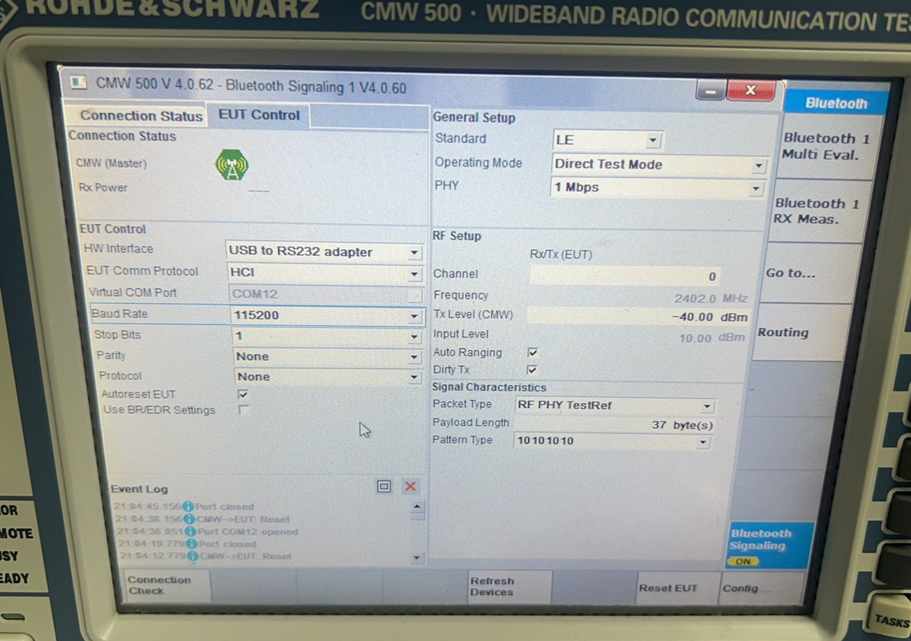

尊敬的 TI 专家

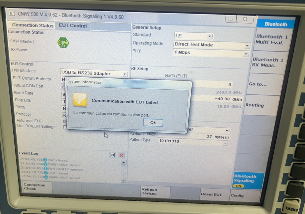

  如何测试 BLE 信令、我已尝试将 BT UART TX/RX 连接到 CMW500。 但会遇到错误。 为什么需要 BLE 信令测试? 因为 BQB 自动测试需要信令模式。 以下是我的测试步骤。

    这可能是由于 BLE 固件中实现了省电功能。  它期望 RTS 和 CTS 线路唤醒一些接近省电但 HCI 通信需要的内部进程。
    要关闭此功能、您需要将省电模式设置为关闭。 您是否使用 Linux 主机加载固件?

      我 执行了“./set_power_mode.sh 0“。  在执行之前、还会重新启动 bt 驱动程序。 但它  仍然无法 测试 BLE 信令模式。
