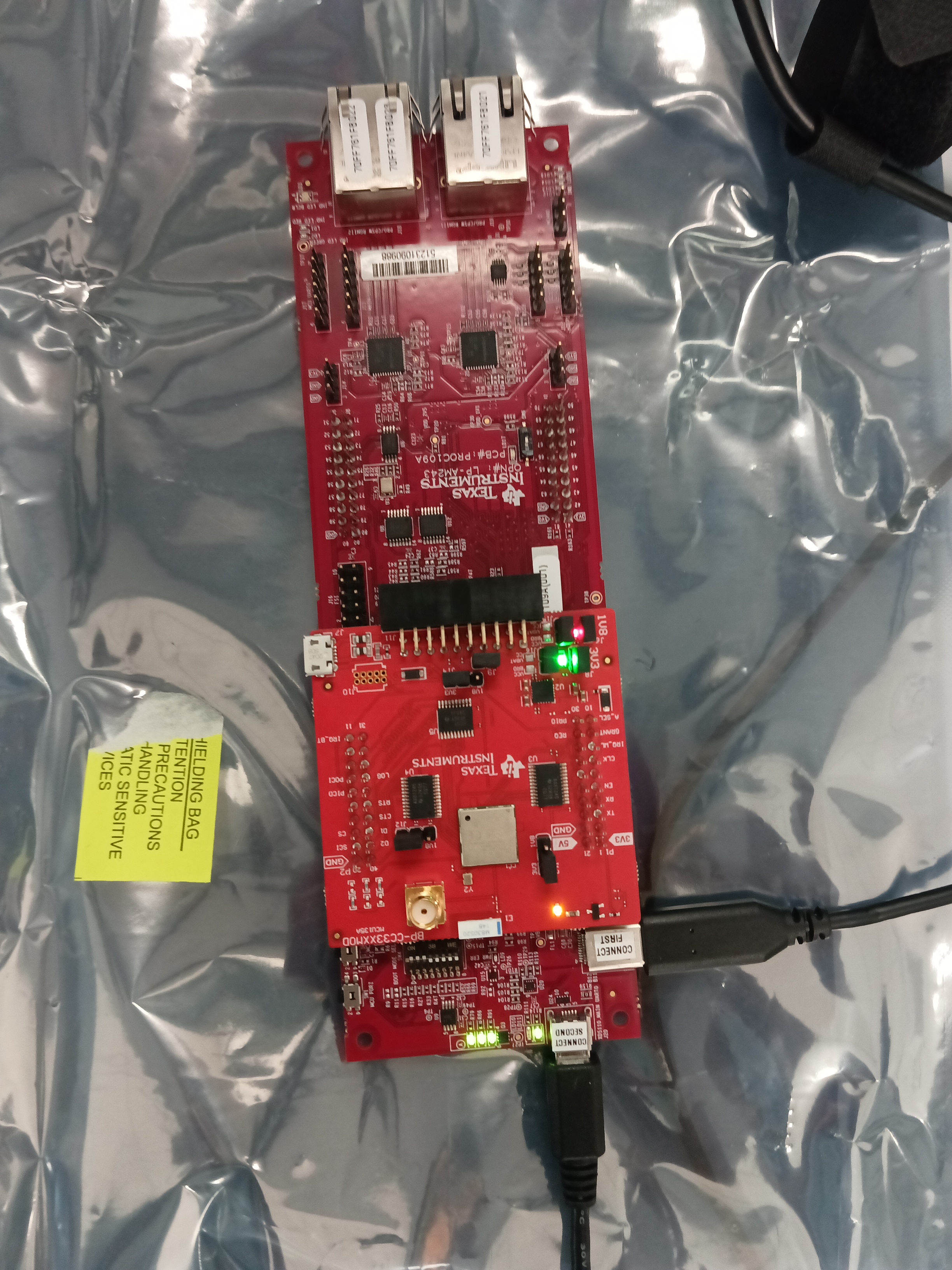

我得到了 BP-CC3301MOD 和 LP-AM243、用于评估 CC3301 Wi-Fi 模块上的 Wi-Fi 特性
我已经使用 cc33xx_RTOS_MCU_PACKAGE_R8 SDK 构建以下输出映像。
 cc3xxx_network_terminal/build_cc3xx_release/cc3xxx_network_terminal.appimage
根据 CC33XX MCU 用户指南中的编程说明进行编程
设置 UART 引导模式
在 program_application_and_wifi_fw.cfg 中添加了所有二进制文件路径
已执行脚本 py uart_uniflash.py -p COM4 --cfg=program_application_and_wifi_fw.cfg
执行脚本中的第 2 个命令(即针对以下操作)时收到错误
对 OSPI PHY 调优攻击向量进行编程
--操作=flash-phy-tuning-data
发送错误:预期 NAK、CRC、EOT 或 CAN;GOT b'2'
错误和评估板的 PFA screenhot。
请请求帮助解决此问题。
    尊敬的 Subhash:
    您的设置看起来没有问题。 是否可以确保使用了适当的电源、然后尝试重新打开电源?
    您好 Brandon、
    我正在使用具有 5V/3A 输出的 Motorola Edge 50 移动电话电源适配器(USB-C 插座)。
    已验证评估板上的+3.3V (J1.1) 和 5V (J3.21)。
    已尝试关机后再开机、但无法解决问题
    已绕过 --operation=flash-phy-tuning-data、但 随后命令 --file=./sbl_ospi.release.tiimage --operation=flash --flash-offset=0x0 时出现以下错误、
    正在发送./sbl_ospi.release.tiimage:  0%|                                |0/299700 [00:00
    是由于与闪存的 QSPI 通信存在某种问题而导致的错误。
    验证了 QSPI 引导模式下调试终端上的以下引导消息。
    正在启动 NULL 引导加载程序...
    DMSC 固件版本 8.6.4--v08.06.04 (Chill Capybar
    DMSC 固件版本 0x8
    DMSC ABI 修订版 3.1
    INFO:bootloader_runCpu:155:cpu r5f1-0 初始化为 800000000 Hz!!
    INFO:bootloader_runCpu:155:cpu r5f1-1 初始化为 800000000 Hz!!
    INFO:bootloader_runCpu:155:CPU m4f0-0 被初始化为 400000000 Hz!!
    INFO:bootloadSelfCpu:207:CPU r5f0-0 初始化为 800000000 Hz!!
    INFO:bootloadSelfCpu:207:CPU r5f0-1 初始化为 800000000 Hz!!
    INFO:bootloader_runSelfCpu:217:全部完成、重新设置自己...
    请帮助解决通过 program_application_and_wifi_fw.cfg 中的命令执行执行与闪存操作进行通信时的错误
    尊敬的 Subhash:
    您是否可以尝试使用.appimage.hs_fs 进行安全编程?
    有一个电路板版本需要安全编程、但我需要仔细检查哪一个。
    你好 BLiu
    使用 cc3xxx_network_terminal.appimage.hs_fs 从安全编程文件夹执行脚本可以解决该问题。
