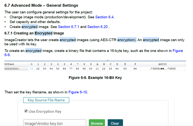

最近、我们与网络安全团队进行了审查、他们要求我们准备加密 CC 固件和加密 WiFi 密码。
任何人都不应该能够读回固件、或者如果是读回固件、则应该采用加密形式。
因此、请告知我们 CC3230S MCU 和编程工具可提供哪些配置、以便轻松迁移到加密软件并将其部署到生产线上。
Madhurya

    尊敬的 Bin:
    对生成的二进制文件进行加密的确切过程是什么?
    它是在工程构建期间由 CC Studio 加密的、还是需要通过 CC Studio 提供生成的.bin 文件由任何其他工具生成的?
    或者只需要将密钥馈送到 Uniflash 中(如下图所示)以及未加密的.bin 文件?
    在这种情况下、问题是在启动过程中如何解密文件?
    此外、是否可以从 SPI 闪存读回烧录的固件? 如果进行此类试用、是否有任何安全机制会删除内部固件?
    Madhurya
    您好:
    NWP 指南中所示、对映像进行加密由器件本身完成
    因此、器件也将从 SFLASH 解密映像。 为了只读取(不是写入,这将通过篡改检测来处理)SFLASH、安全机制应是它已加密、并且 TI 器件具有克隆保护功能、以确保不同的 CC31xx 或 CC32xx 无法读取不同 TI 器件的加密 SFLASH 数据。
    您可以 在此处了解安全功能
    顺便说一句,你发送的图像是一个可选的阶段,通常如果你想加密你的图像之前把它交给谁为你做所有的组装等
