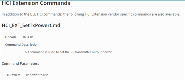

    我再次强烈建议更新为最新的 SDK。 但是、有一个特定于 HCI 供应商的命令可供您执行此操作。 您可以阅读文档并查找以下命令:
    你好、Sabeeh
    我尝试使用以下命令 将最大 TX 功率设置为 10dBm、从而获得输出
    $ sudo hcitool -i hci0 cmd 0xFC 0x01 02
    用法:
        命令 【参数】
    示例:
        CMD 0x03 0x0013 0x41 0x42 0x43 0x44
    他们在其中一个线程 (e2e.ti.com/.../bp-cc3351-ble-power-level-setting-using-hci_ext_settxpowercmd-not-successful) 中使用以下命令进行设置
    我也得到喜欢
    $ sudo hcitool -i hci0 cmd 0x3F 0x01 02
    < HCI 命令:ogf 0x3f、ocf 0x0001、PLEN 1
     02.
    > HCI 事件:0xFF PLEN 5
     01 04 00 01 FC
    请给出建议、我们仍然会迁移到较新的版本。

    尊敬的 Gireesh:
    对延迟深表歉意。 所以是的、操作码应该分为 ogf 和 ocf。 这意味着正确的命令样式将如您所述:
     02.
    > HCI 事件:0xFF PLEN 5
     01 04 00 01 FC [/报价]
    这是正确的命令和参数、它是否适合您?
    尊敬的 Sabeeh:
    感谢您的确认、上面的命令对我有效。
