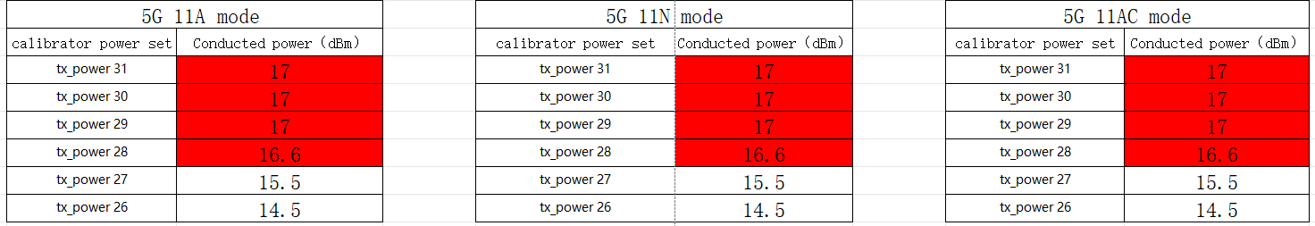

  为什么我的 TX_POWER 设置从 31 下降到 30、29 和 28、功率没有变化。 不是 1dB 步长吗?
我使用的固件
  • 固件版本:1.7.0.323
  • 驱动程序版本:1.7.0.239
  • PHY 版本:1.2.0.47.6.13.37.69
  • RAM 引导加载程序版本:1.0.0.29
    您好、Yihong:
    测量的 Tx 功率如数据表中所述。
    例如、5GHz OFDM (11a) 的最大 TX 功率为 19.5dBm(在器件引脚处)。
    当校准器工具中的 TX_POWER 设置为 31 时、此值等于 21dBm。  但是、此前导码类型和 PHY 速率的最大 TX 功率在器件引脚上为 19.5dBm、因此器件以其最高功率发送。 由于路径损耗、测量的功率为 17dBm。 TX_POWER 设置 30 时也是如此。 这等于 20dBm、器件引脚处的实际发送功率为 19.5dBm。
    将 TX_POWER 设置为 29 时、此值等于 19dBm、器件引脚上的实际发射功率为 19dBm、因为这在器件的 TX 功率能力范围内。 之后、校准器工具中的 TX_POWER 设置应等于测量的值。
