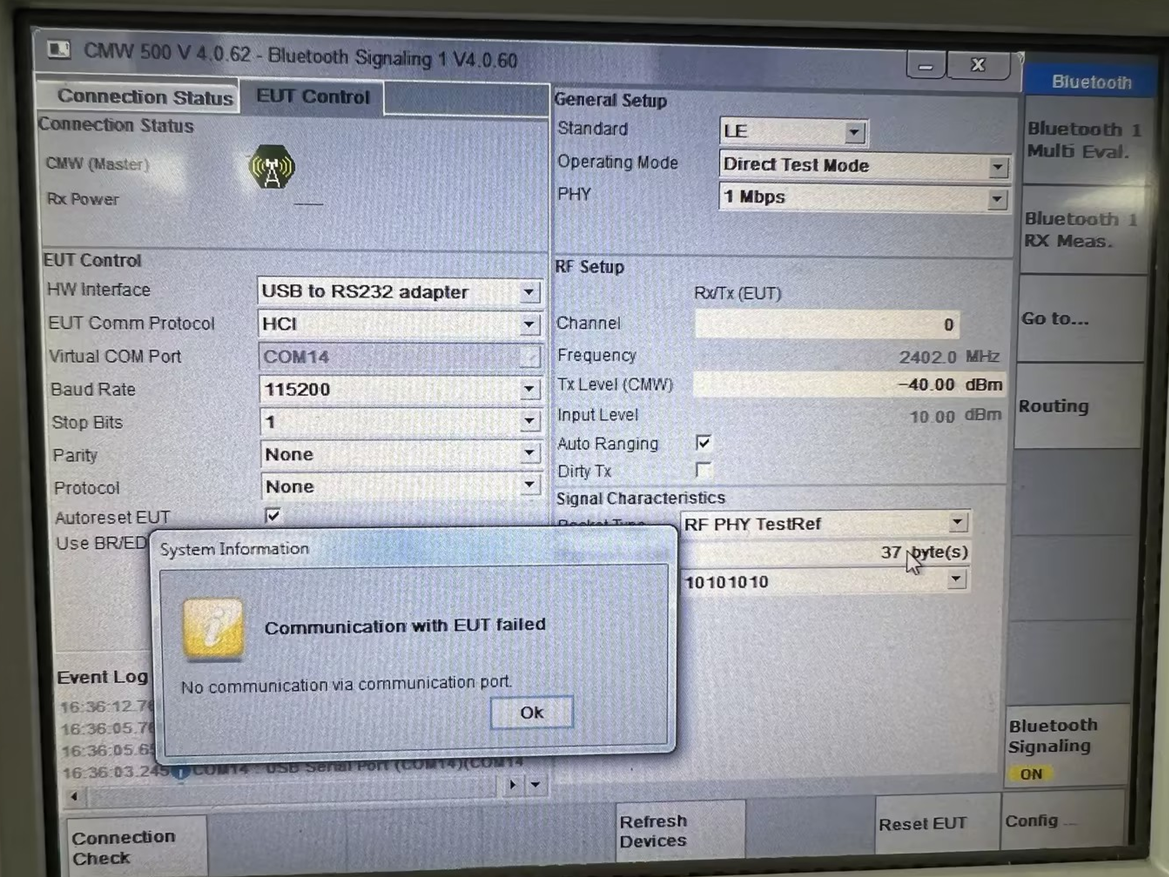

你好 Sabeh Khan
  我在如何测试 BLE 信号之前曾询问过您、您提供了一些建议。 e2e 链接:https://e2e.ti.com/support/wireless-connectivity/wi-fi-group/wifi/f/wi-fi-forum/1577535/cc3351-how-to-test-the-ble-signaling。  但我像您所说的、仍然无法测试 BLE 信令。 请帮助我了解原因。
    不要忘记通过 sleep_auth 参数禁用电源管理。 需要完成的一些重要操作。
    尊敬的 Yihong:
    正如 Dean 提到的、正确的步骤是在发送 ble_enable 命令之前启用 SLEEP_auth。 您能否确认您已完成此操作
    如果是、您能否提供 UART 线路的逻辑捕获?
    你好 Sabeh Khan
      我是像您所说的、但仍然无法测试、请查看 UART 线路的逻辑捕获和固件日志
     e2e.ti.com/.../BLE-signaling-test-FW-log.zip
    是否有任何更新? 五天过去了。
    您好:
    很抱歉耽误时间、因为我过去几天都不在办公室。 要检查的两点:
    1.确保正在执行 0 > SLEEP_auth 命令以强制器件保持唤醒状态。 在 ble_enable 命令之前运行此命令。
    2.确保测试仪和器件之间的信号水平均为 1.8V 或您使用的是 3.3V 至 1.8V 的电平转换器。
    你好 Sabeh Khan
     你刚才提到的两点、我已证实我已经这样做了。 我已经向您发送了固件日志和测试图片、请进行检查。
    你好 Sabeh Khan
      我 下拉 UART_CTS、然后可以测试 BLE 信令。 这是什么原因?
    尊敬的 Yihong:
    器件默认采用 4 线 UART 通信。 我期望设置 sleep_auth 后、可以使用 2 线通信。
    RTS/CTS 是硬件流控制、默认情况下、如 Sabeh 所述。 conf.bin 文件中对其进行了一个设置。 您必须在 conf.bin 文件中禁用它、以忽略引脚、或者在主机端启用 RTS/CTS 流量控制。 它与 SLEEP_AUTH 设置无关。
    您应该连接 RTS/CTS 并使用它。 如果您不这样做、您就会要求解决问题。
