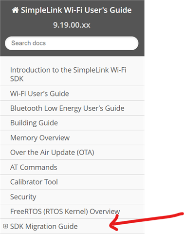

    尊敬的 Martin:
    我已成功重新创建您的问题、并将在旁边收集固件日志、以查看可能是什么问题。
    感谢您的耐心。
    尊敬的 Martin:
    我在内部了解到、只有 Rev E3 板上使用与之兼容的 SDK 时、这个问题很明显。 您是否可以改用 9.20 SDK 以及兼容板(Rev E4 或更高版本)? 我们建议客户也这样做、我们有一份迁移指南来帮助您。
    尊敬的 BLiu:
    感谢您的回复/更新。 我将尝试持有 Rev. E4 板Thumbsup
    Martin
    对此记录、兼容 Rev E3 的 SDK 不会有更新的版本、只有 Rev E4(或更高版本)的版本。
    你好 BLiu
    请随时向我发送所述的迁移指南。 我现在已经拿到了 Rev. A 电路板的手。
    BR、
    Martin
    尊敬的 Martin:
    恭喜您获得新电路板。 同时、9.19 SDK 用户指南中应该有迁移指南。
    这是否也适用于 9.20 SDK?
