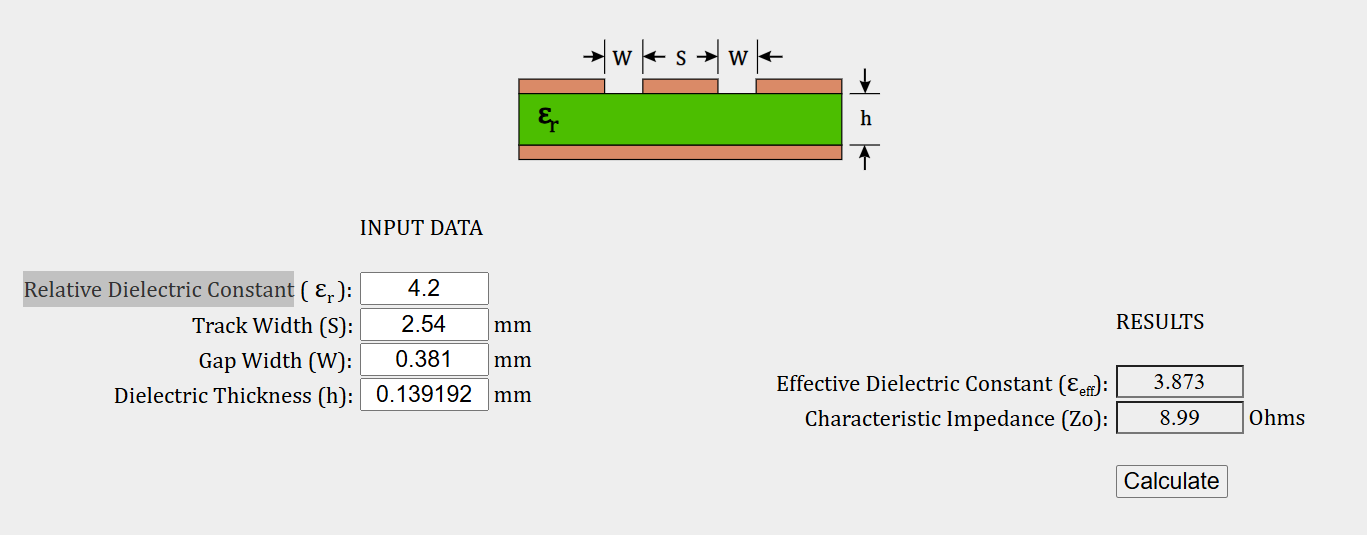

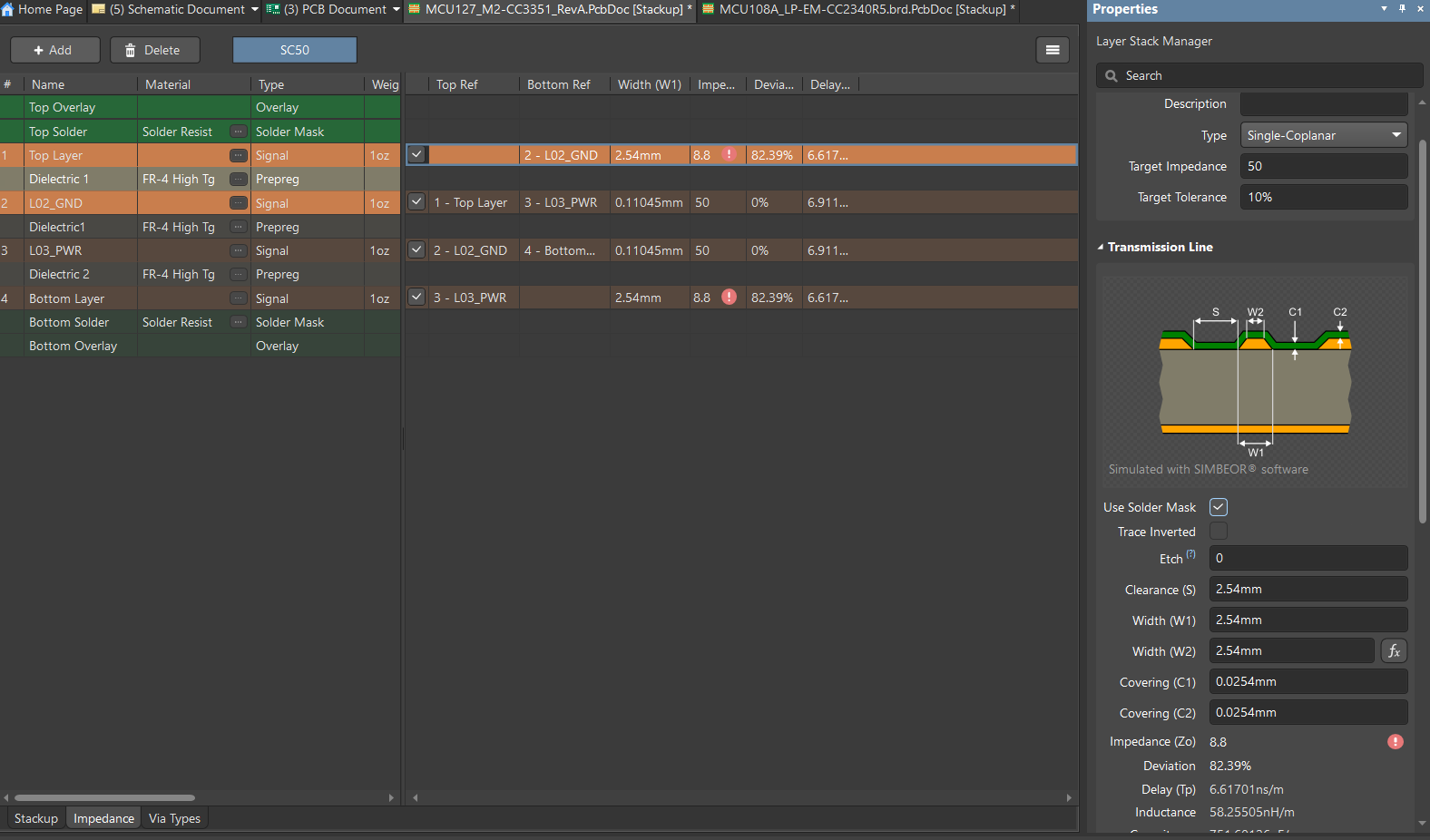

但是、当我使用不同的工具计算阻抗时、会得到非常不同的结果:
  1. Altium Designer Impedance Calculator
    • 配置:单共面 (CPWG)
    • 计算得出的阻抗: ~9 欧姆
  1. 在线 CPWG 计算器 (Chemandy)
由于这种较大的失配、我不确定参考设计中的阻抗计算方式。

  1. 什么是 正确的传输线路型号 适用于参考设计中 CC3351 射频布线
    (具有接地,微带或其他配置的共面波导)?
  2. 都有 附加参数 (如接地过孔拼接密度,阻焊层的存在,铜厚度或参考平面距离)、必须包含这些信息才能获得准确的结果?
  3. 阻抗计算方法或工具是什么 由 TI 推荐 验证 CC3351 射频布线的 API 吗?
我希望获得有关如何操作的指导 正确计算并验证 50 欧姆射频阻抗 终端用户指南。

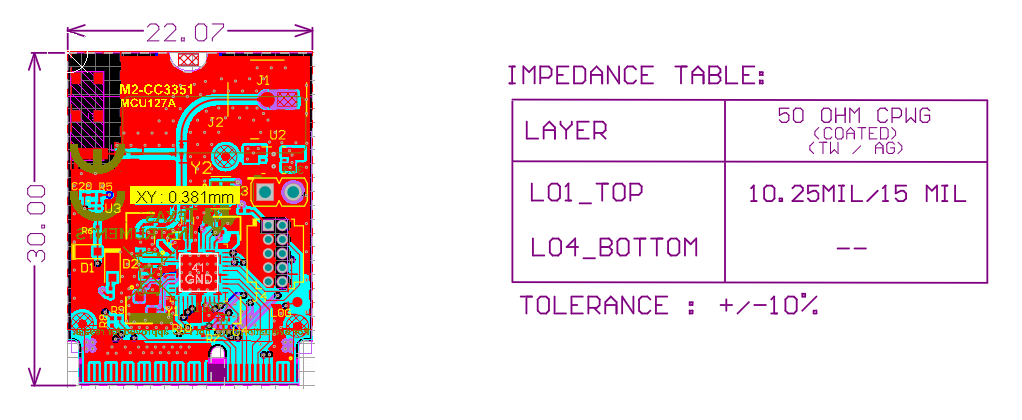

    嗨、Shathira、
    对延误表示歉意。 要回答您的问题:
    1. CPWG 是我们设计中使用的传输线路
    2.要计算阻抗,我们只需考虑布线宽度 (W)、布线下方布线与接地层之间的垂直距离 (H)、布线与接地层之间的水平距离,即导体间隙 (G) 和介电常数 (ER)。
    3. Saturn PCB Toolkit是我们的工程师用来验证我们在设计上的阻抗。 我们还在 硬件集成指南 (第 3.3 节)中提供了简短说明和图像。 请查看、然后重试测量。 作为参考、我们的设计使用 FR-4 材料的 W = 10.25mil、H = 5.48mil、G = 15.3mil。
    希望这有所帮助。
