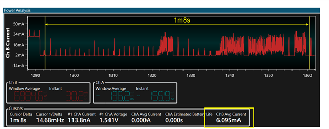

    你(们)好
    添加更多信息、我们遇到了最坏的情况、即空闲连接电流(无数据传输)超过 10mA。
    从下图可以看出、在前 14 秒内、CC3235 会在预期的 LSI 间隔 (1200mS) 期间唤醒、平均电流约为 865uA。 但是、在接下来的 10 秒内、3235 几乎始终处于唤醒状态、平均电流约为 10mA。 此外、我们还会放大这个 10 秒数据以供您参考。 如果传输数据、这种情况将更加严重。 我们还将此 NWP 日志附加在以下链接中、3235 与 AP 之间的距离约为 0.5 米。

    您好、
    乍一看、似乎连续错过了信标、因此信标跟踪机制被触发并移动到完全唤醒状态、以恢复信标接收。
    最好是在空中查看信标(如果有监听器,则使用监听器)和/或获取 MAC 日志、而不是此处效率较低的 NWP 日志。

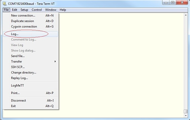

    您好、
    连接的日志似乎已损坏。
    我只是想确保程序正常。
    您需要按原样从 PIN_60 捕获二进制流、不做任何更改。
    我使用 TeraTerm 的方式如下:
    1. 打开终端仿真并配置以下各项:
      1. 波特率:921,600bps
      2. 8 位
      3. 无奇偶校验
      4. 1 个停止位
      5. 无流量控制
    2. 将终端仿真配置为在二进制模式下工作
    请查看一些捕获内容、这些捕获内容显示了如何使用 TeraTerm 仿真执行此操作。
    此外、您使用的是哪个 SP 版本?
    Shlomi

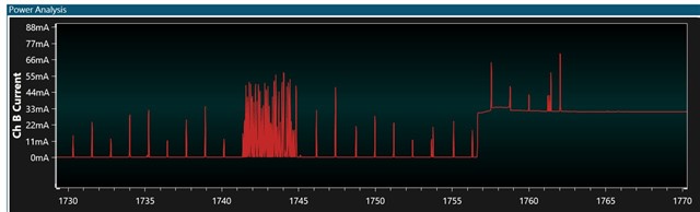

    尊敬的  Shlomi:
    我们为误解而道歉。 以下是我们希望您帮助分析的日志(少于 10 分钟)。 您可以从上面的当前图中观察 NWP 唤醒状态。 当前 LSI 设置为 1200 毫秒、所有唤醒间隔看起来都正确。
    但是、每次唤醒后的处理时间各不相同。 以黄色圈出的区域表示最小唤醒电流、这正是我们预期的结果。 启用 DHCP 后、即可轻松实现这一结果;其他唤醒事件的处理时间都大于用黄色圈出的时间、用绿色圈出的区域表示最大唤醒电流。

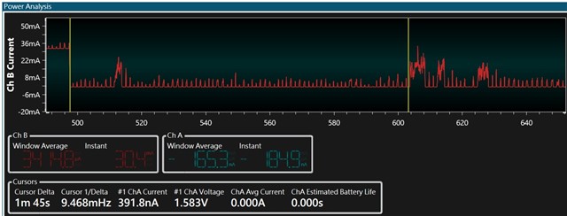

    尊敬的  Shlomi:
    好的、我将再次上传并提供更清晰的解释。
    捕获随附的日志时、我们还连接了 Power Debugger 套件来监测电流、如下图所示。
    执行 LSI(1200 毫秒)后、下图显示系统每 1200 毫秒唤醒一次、但每个唤醒事件的处理时间似乎有所不同。 您可以首先查看以黄色圈出的唤醒事件、我们认为这些事件相对正常(当启用 DHCP 时,我们一直观察到这种现象)。 然而、除了这个唤醒事件外、其他唤醒事件的处理时间会更长、尤其是用绿色圆圈标明的时间、这段时间特别长。 您能帮助我们分析这个问题吗?

    尊敬的 Trevor:
    这与之前的日志相同。
    无论如何、我更深入地研究了它、从我所见、似乎您在此 AP 上有许多广播。
    为了说明一下、当您连接到 Wi-Fi 时、AP 只能在信标之后发送广播/多播帧、它应该在称为 DTIM 的特殊信标上发出信号。
    发生的情况是、器件会按预期唤醒以获得信标、并会看到 DTIM 标记有广播、因此它会保持唤醒状态、以根据规范要求获得信标。
    然后、由于 AP 有很多这样的帧、它会继续发送设置了更多标志的帧以保持器件唤醒、从而获得所有缓冲的广播/多播帧。 只有 AP 传输完所有帧后、器件才可能恢复睡眠状态。
    这就是为什么您会看到功率变化的原因、因为有时 AP 会 长时间保持基站唤醒状态。
    在日志中我不能看到它运行更长时间(绿色圆圈)的情况。

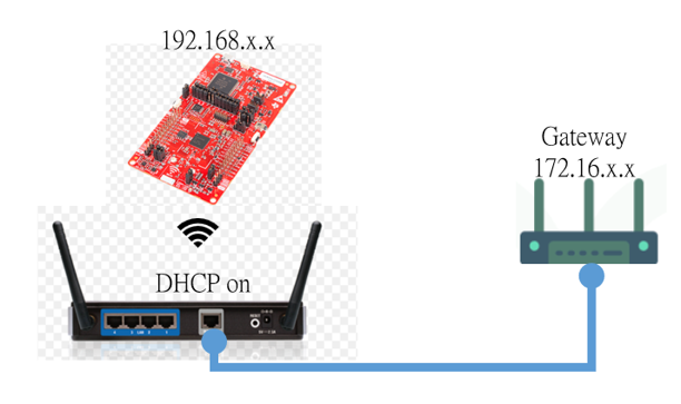

    尊敬的  Shlomi:
    是的、很好的情况、根据您的分析、这是一个非常大的差异。  所有实验步骤和条件都完全相同;主要区别在于 AP 配置
    在好的情况下、我们已启用 DHCP、连接方法如下图所示。

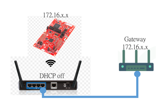

    关于上一个坏情况、我们已禁用 DHCP、连接方法如下图所示。
    根据当前的实验结果、在良好的配置条件下、AP 似乎能够阻止您之前观察到的多播/广播帧。
    在许多实验结果中,我们观察到了另一种现象:在坏的情况下 ,很容易与 AP 断开连接(这种情况每天可能发生数次,最短间隔可能小于 1 小时,最长不超过 7 小时),原因代码为 109。 然而、在一个良好的情况下、 我们仍然保持连接 5 天、没有任何连接。
    请问、根据你过去的经验、这个问题的可能原因是什么? 在未来的产品使用环境中、我们可能无法完全控制、并且可能无法在每个环境中启用 DHCP。 对于某些用户情况、为了使所有 AP 都处于同一网络中、它们的 AP 路由器可以设置为无线接入点模式(禁用 DHCP)。

    您好、
    这不是您之前描述的静态与 DHCP 问题。
    从 所述的图示中、您要么连接到 WAN/Internet 端口(表示路由器模式)、要么连接到常规 LAN 端口(表示 AP 模式)。
    在路由器模式下、组播帧通常被过滤、NAT 被实现等、因此来自外部网络的组播帧不会出现在本地网络上。 AP 模式只能在 L2 上运行、而 L2 只能扩展本地网络、因此情况并非如此。
    这是预期的、并且从器件的角度无法完成任何操作、因为它必须唤醒并以这种方式保持、直到接收到所有多播帧。
    至于原因 109 导致的 AP 断开连接、这意味着发生了 Bss_loss 事件、这意味着信标连续丢失。 很难说明为什么它发生在 AP 角色而不是路由器模式中、可能它不太忙、但很难判断。 在这种情况下、需要并行监听器捕获、但我知道很难捕获感兴趣的部分、因为它不会立即发生。
    Shlomi
