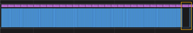

我们的 STM32U5 NUCLEO 端口到 cc3351MOD 有问题。 我们在没有 BLE 的情况下运行网络终端示例(未构建堆栈,但我们将主机上的引脚初始化并将其保持在高电平)。 首次运行 WLAN_START 时、无法将引导加载程序下载到目标。 当我们第二次运行它,引导加载程序下载,固件下载,然后我们收到一个不可恢复的错误的 WiFi 模块 — bm Container_Add 记录:达到最大清单记录。 然后 WiFi 需要重新启动才能恢复。
我们已尝试延长超时时间。 我们已经尝试降低 SPI 速度(当前为 20MHz) 。 我们已经检查了 conf bin 的大小是否可信(在磁盘上报告 1300B 而不是 2KB)。 在 WLAN_START 之前运行 WLAN_STA_ROLE_UP -r “EU"没有“没有任何区别。 根据布线、IRQ 和日志线路是可信的、EN 和 SPI 也是如此。 添加所有串行日志记录后、固件下载期间会出现 SPI 无响应错误。
我们注意到 LA 捕捉显示目标在 BFF0 读取后回复 FF(带 IRQ)。 IRQ 在下一次 BFFC 后下降、我们没有收到来自目标的进一步回复。 我们假设这与发出其不可恢复错误的目标相关。

    谢谢 Shlomo。 我们已解决 SPI、现在处于模式 0。 ST 库需要将一个显式位设置为 CPOL/CPHA 以初始化为正确状态(否则,它们仅在 CS 下降后的第一个 TX 上初始化为 0)。 捕获的行为相同、但我们现在会在目标上造成崩溃的时间更长。 它无法返回 RAM_HINT_SEsecond_loader_init_complete。
    时钟正确。 逻辑分析仪上的 100MHz 采样率意味着其显示的占空比为 60:40。 这是 LA 的一个限制。
    解码器正确显示、例如 BFFC:
    您好、
    虽然使用此分析仪很难工作、但您至少能将整个捕获、而不仅仅是屏幕截图吗?
    我需要在中断之前/之后立即查看完整的过程。
    Shlomi

    您好、
    逻辑似乎很奇怪。 它刚开始下载 RAM 引导加载程序、但 0xBFFC 的状态没有意义、因此可能是 Saleae 或物理线路有一些问题。 我还可以在末尾看到它发送 0xBFFC、这应该对应于中断、但我可以看到两种情况下它被从蓝色表面发出。
    此外、时钟在每次新事务时启动时都保持稳定、但随后开始抖动。
    为了供您参考、我附加了它应该是怎样的。
    Shlomie2e.ti.com/.../initialization_5F00_ThickMAC_5F00_v310_5F00_R8.sal

    时钟抖动是 250MHz 采样率下的一个样本。 我们不会期望比这更好。 您发现了什么?
    IRQ 配置出现问题。 我们发现、在 ST 平台上、我们需要启动时的上升沿 IRQ、或者在 SDIO-to-SPI 切换后第一个 INIT 命令失败。 现在、我们检查哪个边沿发出了 IRQ、并禁用上升沿(如果是触发器)。 这让我们得到了我们假设的下载 BL 事务(0xboo7c0de 无论如何都在有效载荷中)。
    我们注意到、尽管传输大小相同(234 * 32b 传输)、但我们的有效载荷与参考有效载荷不同。 然后、请求状态的间隙为 53usec、而基准捕获为 163usec、IRQ 已上升。 状态回复是相同的、但参考捕获在状态读取时有一个下降 IRQ、而我们的捕获目前尚未发出 IRQ。
    然后、两次捕获均从目标读取、直到不忙。 我们的捕获会在当时引发 IRQ、但超时。 参考捕获从目标读回并继续。
    请查找随附的当前捕获。  任何进一步的建议都将是非常受欢迎的。  e2e.ti.com/.../cc3351_5F00_bringup_5F00_irq_5F00_corrected.zip
    您好、
    我不清楚的是、为什么在进程停止/中断之前、主机在中断触发之前发送 0xBFFC。
    它是否与 EDGE IRQ 相关?
    您可以看到、作为对此 0xBFFC 的响应、状态为 0x0、而不是按预期显示 0x2。
    Shlomi
    在我们的捕获中、在 2.0476 秒时、对 BFFC 的响应为 3(初始 0 后)。 这与 8.27948 处的参考捕获相同、也是 0 后 3 处。
    但在参考捕获中、BFFC 似乎会导致 IRQ out。 在我们的捕获中、IRQ 未就绪、也没有丢弃。 因此、在将数据包传输到 cc3351 之后、就没有要处理的 IRQ。 在参考捕获中、BFFC 提供 IRQ、该值在数据包传输后似乎会导致不同的情况发生、并且基准在 8.27964 处发出 BFF8。 我们没有 IRQ 的捕获挂起。
    我试着解释一下通常流程是什么、以及如何查看从 0xBFFC 返回的状态。
    基本上、0xBFFC 应仅在接收到中断时触发。
    参考捕获始终是这种情况。
    在您的示例中、当 IRQ 线路为低电平时、存在一个 0xBFFC 触发器。 这不应该发生。 这是我问的。
    因此、返回的状态为 0。
    查看状态的方法是查看响应的第 29 个 int32。
    在主机驱动程序代码中、您可以看到名为 FwStatus_t 的结构
    typedef 结构__packed__{
    uint32_t block_pad[28];
    uint32_t HOST_INTERRUPT_STATUS
    uint32_t rx_status;
    CORE_FW_STATUS_t fwInfo;
    uint32_t TSF;
    }FwStatus_t;
    HOST_INTERRUPT_STATUS 是器件返回的状态。
    在固件下载期间、您应该得到 2 个、表示 HINT_COMMAND_COMPLETE。
    查看您获得的内容的屏幕截图:
    Shlomi
