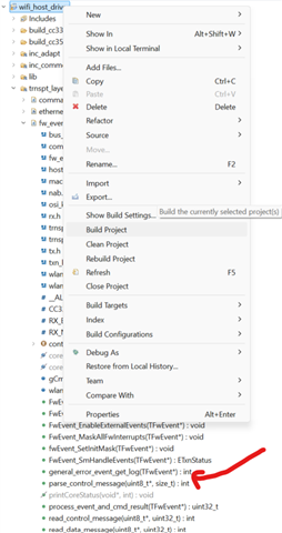

int general_error_event_get_log(TFwEvent *pFwEvent)
    int ret = 0;
    const size_t buffer_size = 5000;
    unsigned long end_time = osi_GetTimeMS() + CC33XX_GENERAL_ERROR_READ_TIMEOUT_MSEC;
    uint8_t isGeneralError = 0;
    uint32_t isTimeout = 0;
    Report("\n\rAttempting to Get FW Crash Logs.");
    while((isGeneralError != true) && (isTimeout != true))
        ret = read_control_message(pFwEvent->rxTxBuffer, buffer_size);
generic_error_event_get_log() 函数将 buffer_size 设置为 5000、并调用 read_control_message() 函数。 read_control_message() 使用的 rxTxBuffer 缓冲区的大小为 4092 (RX_TX_BUFFER)、导致缓冲区溢出。
我们已确认发生错误时消息大小
 device_message_size = sizeof (nab_header_t)+ nab_extra_bytes + nab_header->len;
是 4108、这个数字大于 4092。
如何修改源代码?

    您好:
    如果您正在使用 RTOS MCU R8 SDK 并找到 CCS_Projects、则可以将 wifi_host_driver(您感兴趣的函数所在的位置)导入 CCS、修改代码并构建工程以获取新的库供您使用。

    您好、
    这不是用作临时补丁的正确方法;最大 SPI 事务为 4092、这就是 RX_TX_BUFFER 为 4092 的原因。

    您好:
    感谢您的答复。
    增加缓冲区未能完全解决问题、因此我们暂时跳过了错误日志分析过程。
    更改如下:
    -将 SDIO/SPI 移植层缓冲区大小从 4092 增加到 5000。
    -将 WSPI_MAX_CLUK_SIZE 从 4092 增加到 5000。
    - fw Event_Init () 中的 malloc 大小固定为 5000。
       pFwEvent->rxTxBuffer = OS_malloc (5000);
    -清除 Fw Event_Call 处理程序 () 中的 HINT_GENERAL_ERROR 以跳过一般错误分析。
      core_status->host_interrupt_status &=~hint_General_error;
