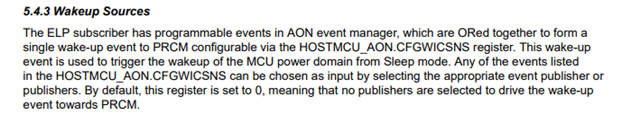

4.在 MCU 技术手册中、默认情况下禁用从睡眠到活动的唤醒源、
 这意味着如果没有 HOSTMCU_AON.CFGWICSNS 寄存器的正确设置、则无法将其从 SLEEP 模式返回?
5.要仅将唤醒源设置为特定 GPIO、是否需要正确设置 HOSTMCU_AON 寄存器中的 CFGWICSNS、GPWUAND?
6.要将唤醒源仅设置为特定 GPIO、建议使用哪一个 (GPWUAND 或 GPWUOR)?

    4.您不必担心寄存器问题、只需使用 SDK-DIR/source/ti/drivers/gpio 中的驱动程序即可
    5.见 4.
    6.见 4.

    对于#2、您可以按照 技术参考手册中的说明设置唤醒源
    要了解所发生的事情(如果需要)、一个很好的方法是先了解 TRM 中的第 7.1.3 节-> 7.1.2 节-> 5.4.3 节。
