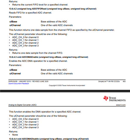

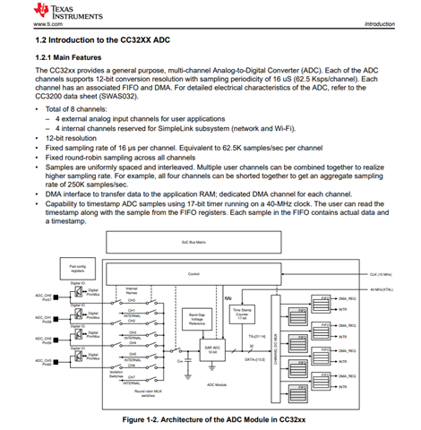

如何在 CC3235SF Launchpad 中设置基于 DMA 的 ADC 读数。 在 SDK 示例中、我看到了基于轮询的 adcsinglechanel 工程。 如何修改它、以便使用 DMA 而不是阻止轮询
    您好:
    有关 ADC 应用中的其他支持、请查看此 应用报告:
    要回答您的问题、请查看此处 的 TRM:
    您可以在此处找到这些 API 的定义:
    我已用红色下划线标出此文件的路径。
