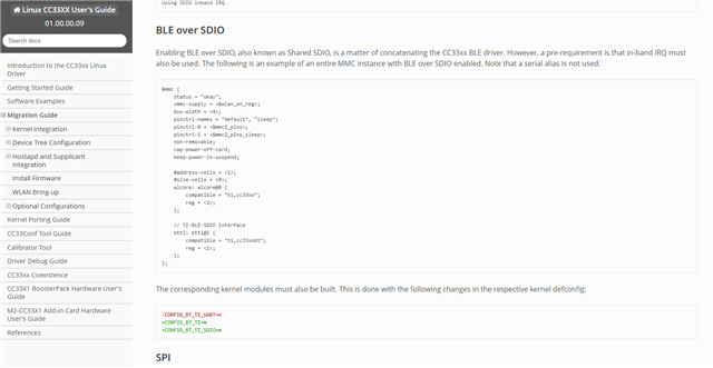

    感谢您的两个答复。 我原本希望有一个快捷方式(在桌面上操作,但似乎需要开始使用嵌入式 Linux 或 MCU 端口。  长期以来、我们的蓝牙主机协议栈的 ToDo 列表中一直支持通过 SDIO/SPI 实现的 HCI、因此 CC3301 可以成为这方面的另一个潜在目标。 (是的,只有 Wifi FW 需要通过 SDIO/SPI 加载、但如果我们使其正常运行、我们也可以通过它路由 HCI) 。
    您好、Matthias、
    CC3301 驱动程序实际上已经通过 SDIO 执行 HCI、您可以在此处找到更多相关信息
    https://dev.ti.com/tirex/explore/node?isTheia=false&node=A__AJUoLS-n3ym8ZWNoNdgAQw__CC33XX-LINUX-MPU__lBDUdCJ__LATEST
    Rogelio
