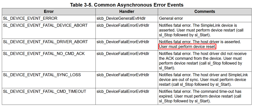

我需要在 swru455m、Chater 3.14 错误中提供仔细检查信息。
我们在第 3.14 章中的表 3-5 中发现了文档 swru455m 中的错误、我们将在以下情况下重新启动设备:
对我来说、这是一种在`SL_device_event_fatal_driver_abort`的情况下、我们必须重新启动器件的新信息。 因此、我想与大家核实、这只是有必要的情况。
`SΔ V L_DEVICE_EVENT_ERROR`-是否有任何建议的自愈机制?
感谢您的帮助!
Jiří μ s
PS:我确实查看了最新的 SDK 示例,错误只记录在那里,没有重新启动,没有建议重新启动的备注。
    您好、
    除一般错误之外的所有错误都表示有问题。
    当内部 NWP 崩溃时、SL_DEVICE_EVENT_FATUAL_DEVICE_ABORT 会反映 该函数。
    驱动器内部错误通常表示主机和 NWP 之间的同步丢失。 这些资源包括以下来源
    • SL_DEVICE_EVENT_FATUAL_DRIVER_ABORT
    • SL_DEVICE_EVENT_FATUAL_SYNC_LOSS
    • SL_DEVICE_EVENT_FATUAL_NO_CMD_ACK
    • SL_DEVICE_EVENT_FATUAL_CMD_TIMEOUT
    一般错误事件不是内部事件、而是从 NWP 触发。
    这实际上取决于此事件中接收到的参数、但它通常不具有破坏性并指示警告。
    例如、它可能指示重复的 IP 地址、在文件系统中打开文件时出现问题等
    Shlomi

    您好、
    正如我提到的,不像其他的决定性的错误,一般错误可以从许多来源触发,并不总是表明崩溃(有时只提供信息)。
    然而、在安全方面、我建议重新启动 NWP(MCU 与此错误无关)。
    Shlomi
    感谢你的帮助。 我仍然不知道如何处理 SL_DEVICE_EVENT_FATUAL_DRIVER_ABORT 情况。 您尚未明确回复此部件。
    Jiří μ s
    您好、
     SL_DEVICE_EVENT_ERROR 和  SL_DEVICE_EVENT_FATUAL_DEVICE_ABORT - NWP 重新启动
    所有其余部分、因为它也来自在 MCU 端运行的驱动程序、所以完全重新启动平台。
    Shlomi

    对我来说、  表 3-5 中 www.ti.com/.../swru455m.pdf 中所述的内容似乎与我在简单链接库中看到的内容相匹配
    所以、您说该表中的注释是错误的?
    您好、
    什么是器件复位或平台复位并不是太清楚。
    我将其称为完全 SoC 重新启动 (NWP + MCU) 和 NWP 复位。
    从代码角度来看、好像只有较低层崩溃时、才需要 NWP 复位、与 M4 应用处理器无关。 这是我在上面强调的两种情况。 其余组件要安全起见、需要完全复位 SoC、因为在应用处理器上运行的主机驱动程序可能与 NWP 不同步、因此需要复位。
    Shlomi
