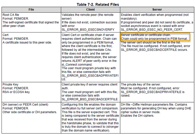

    您好、
    我记得它可以同时得到 DER 和 PEM 但我最近没有检查它。
    查看用户指南、它确实仅提及 PEM、但如果不进行检查、我肯定无法保证。
    这是表格:
    Shlomi
