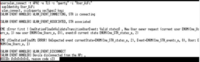

我 network_terminal 最近一直在使用测试企业加密功能、但我遇到了一些问题。 我希望得到您的帮助。 此问题描述如下:

  3. 禁用 FORCE_CA_CRT_VERIFY 宏时、发送命令 wlan_connect -t WPA2 -e TLS -s "qwerty" -i "User_WiFi" 可以成功建立连接。 但是、当我启用 #define FORCE_CA_CRT_VERIFY CA 证书验证时、连接失败、CC3551E 返回以下日志: image.png

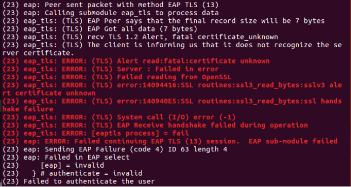

同时、RADIUS 服务器显示以下错误:
在 Android 手机上测试时、相同的证书可以正常工作、不会出现任何问题。 您能帮助我检查导致这种情况的原因吗? 我有什么问题吗? 谢谢!
    您好:
    您提到“相同的证书工作正常“、它们是客户端证书还是服务器证书? 现在、客户端在信任服务器提供的证书时遇到问题。
    通常、可以通过在客户端的证书存储区中包含根 CA 来解决此问题、以便它可以正确验证服务器的证书。 您也可以尝试确保系统时钟设置正确、因为 network_mbedtls 包含的 config-hsm.h 可能正在尝试验证日期和时间。
    您好
    1. “相同的证书工作正常“表示正在使用相同的服务器和客户端证书。 如上面的步骤 1 所述、证书 ca.crt server.key、和 server.crt 位于服务器端、而 ca.crt、和 client.crt client.key 存储在 CC3551E 上。  ca.crt  client.p12 已安装。
    2. 根 CA 已存储在客户端、因为 ca.crt 已将转换为数组并在中进行了更新 ca_certificate.h
    3. 在 network_terminal 示例中应如何设置系统时钟?
    您好、
    我的错误,我没有意识到你用你的 ca.crt 作为客户端和服务器的证书颁发机构。
