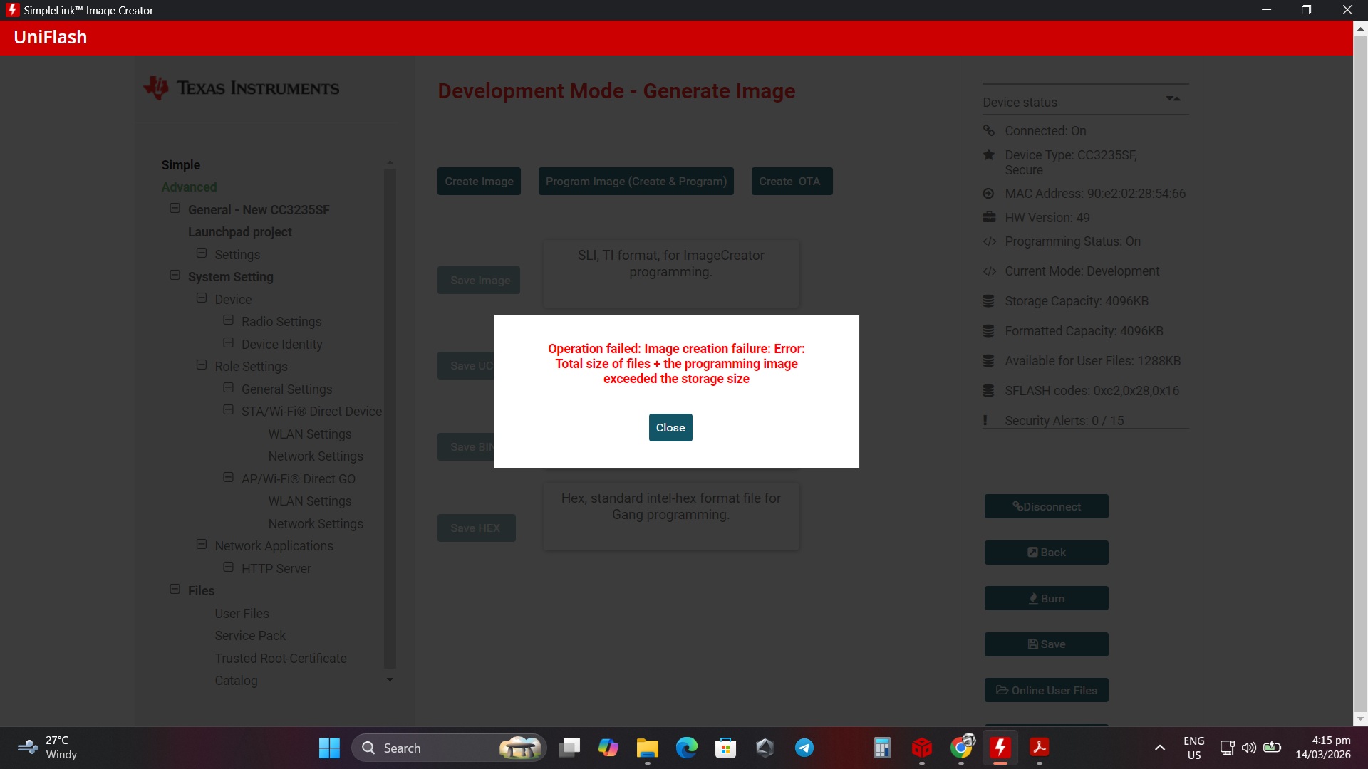

您好、
这是 CC3235SF Launchpad。 我尝试使用 Uniflash 对开箱即用示例程序进行编程。 我对 Uniflash 遵循了下面的指南、然后从开箱即用示例程序添加了 www 文件夹和文件。 我收到将图像编程到 CC3235SF Launchpad “image exceeded the storage size“时出错。 如何解决该错误?
CC3220 SimpleLinkTm Wi-FiRegistered和 物联网解决方案、一款单芯片无线 MCU
入门指南
-kel
    您好、

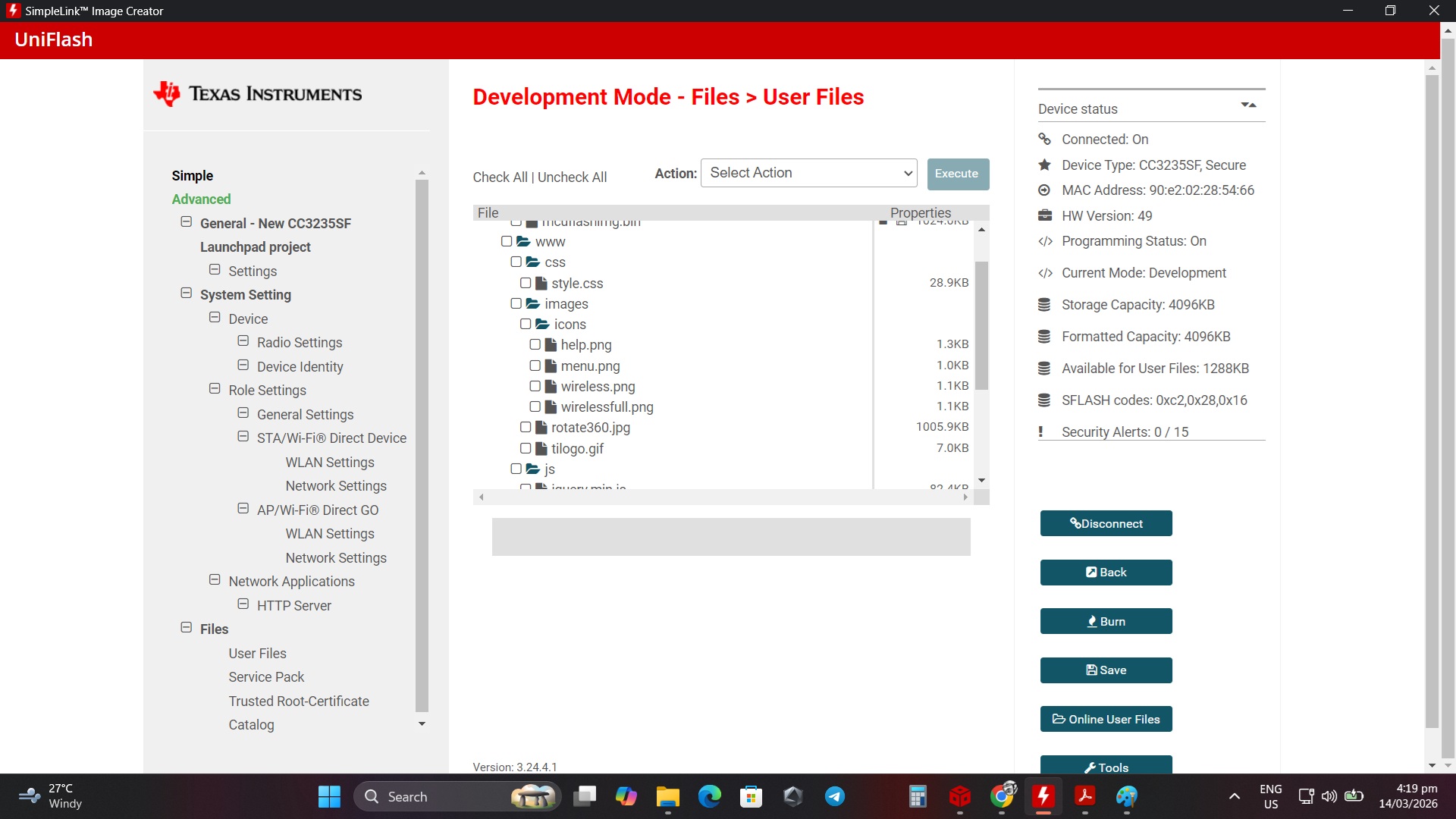

    在 Uniflash 用户文件中、我删除了 大小几乎为 1MB 的 rotate360.jpg。 我能够刻录映像并测试开箱即用示例程序。
    -kel
    尊敬的 Marketl:
    要确认、您是否仍有此错误或是否删除了.jpg 为您解决了此问题?
    Josh Prushing
    您好、Josh、
    删除.jpg 文件可以解决问题。
