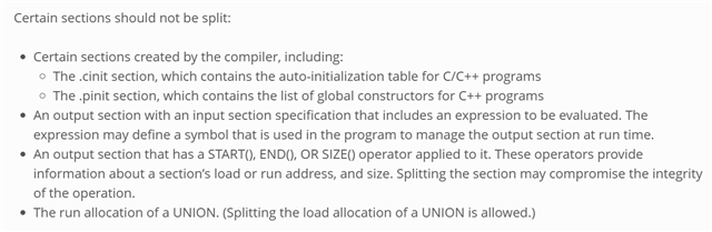

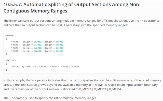

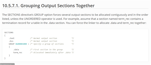

    您好、Stuart、
    删除开头和结尾是关键、因为这些类型的段不能拆分。
    我也不会使用 GROUP 选项 、因为您会尝试使单个输出段(本例中为.bss)不连续。
    您最好使用>>、因为这是一个运算符、可让您指示输出段可拆分为不同的存储器范围、但前提是需要如下所述(我相信您已经知道):
    所以要回答您的问题、是的、因为链接器不会拆分这些段的一部分。
    参考资料: https://software-dl.ti.com/codegen/docs/tiarmclang/compiler_tools_user_guide/compiler_manual/ (特别是第 10.5.5 节和第 10.5.7 节)。
