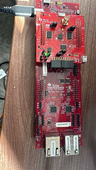

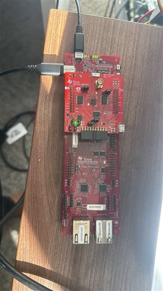

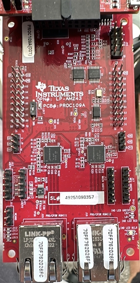

    您好 Radha、
    这是非常奇怪的。 我重新下载了 SDK 并完全复制了您的文件(如您所述,在 CCS 中进行了适当的更改)、我没有 看到此错误、我的网络终端示例工作正常。
    您能否在 AM243 上确认 PCB#?
    是否可以发送硬件设置的图片?
    我想知道硬件方面是否有问题、因为 我们应该使用相同的软件设置...
    Josh Prushing
    您好、Josh、
    请在下面找到设置的图片。
    AM243 电路板上的 PCB 编号如下:
        PCB#:PROC109A
